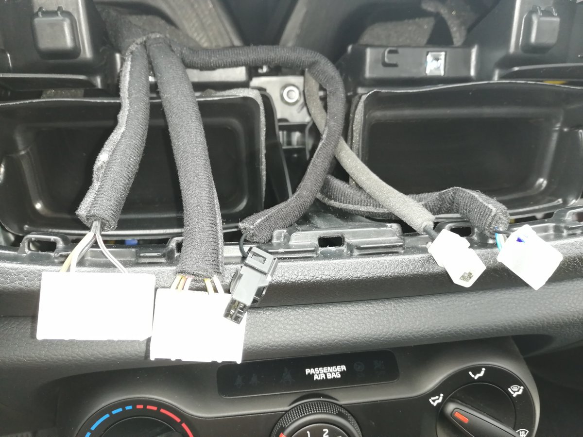

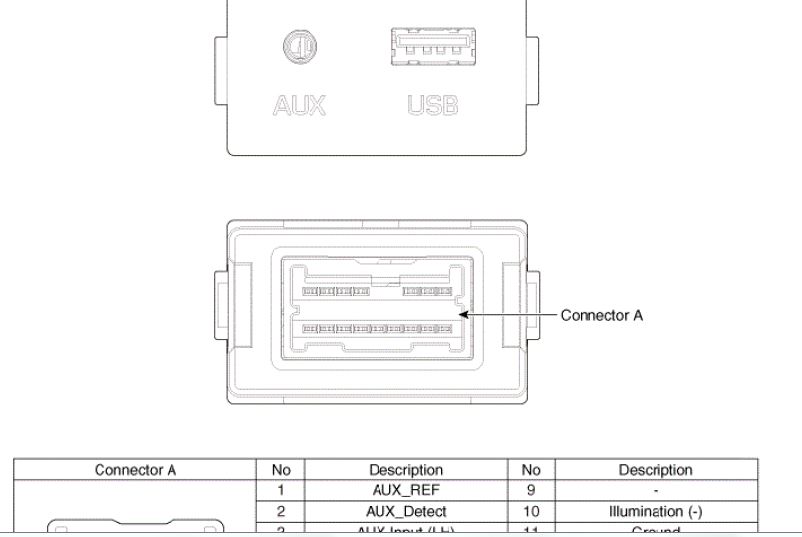

Ciao a tutti.
Sto provando ad installare infotainment aftermarket e mi trovo vari connettori in plancia.

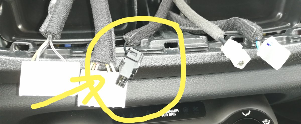

2 bianchi, identificati uno grigio (antenna) ed uno nero di cui non so l uso.
Chi mi può aiutare per favore?
Grazie

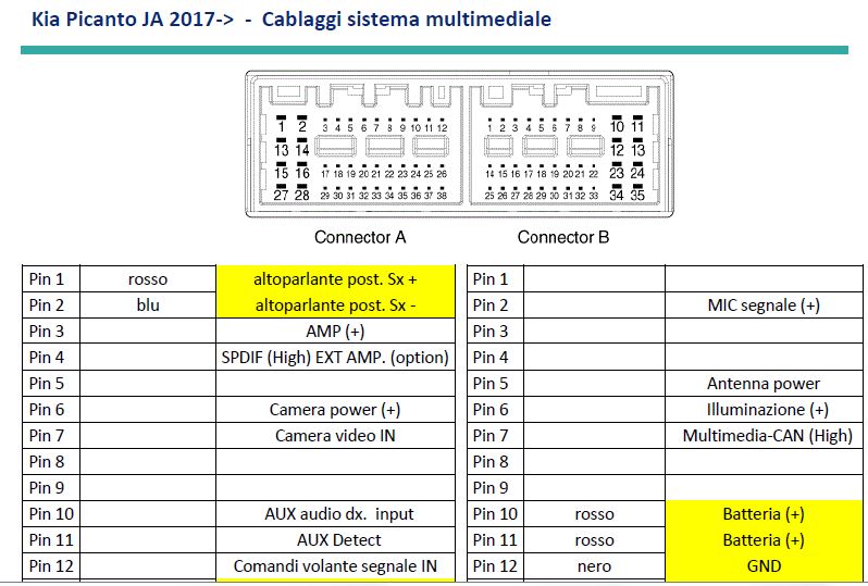

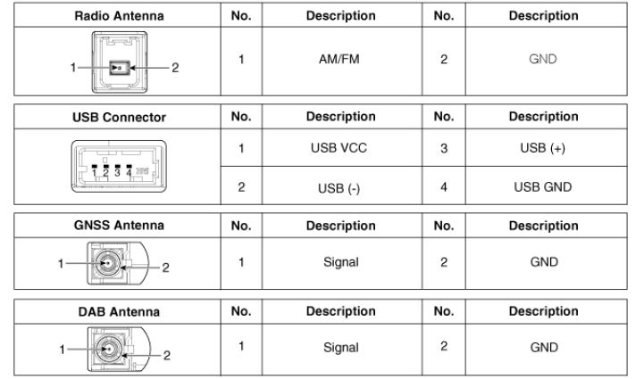

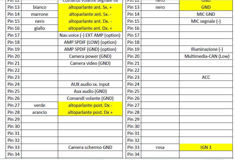

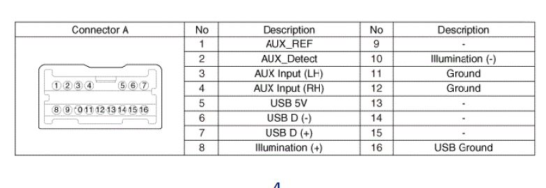

spero possano aiutarti questi screen
    112,9 KB · Visite: 216
    54,1 KB · Visite: 221
    42,5 KB · Visite: 212
    39,5 KB · Visite: 216
Grazie! Davvero utilissimo!
Ho letto e non sono pero ancora sicuro dell uso di questo nero in foto
