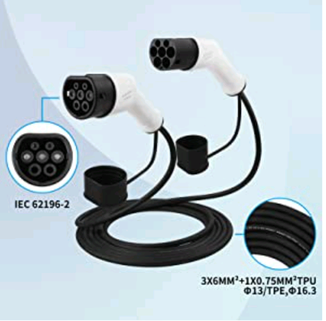

generico Consiglio cavo per colonnina privata Siemens 7,4 Kw\h
Sulle caratteristiche del cavo non leggo lo spessore ....mmq?
Ci sono:
...ma non dovrebbero essere due i cavetti di controllo da 0.75 ??
Grazie mi era sfuggito.
A mio parere sarebbe meglio 10mmq
In realtà basta solo un cavo da 0.75 mmq collegato al terminale CP che è quello che dialoga con l'auto per stabilire a quanta corrente avviene la ricarica. Il terminale PP è il proximity e serve solo per indicare che la spina è stata infilata, per questo nella spina c'è una resistenza collegata fra PP e PE che è la terra
Quelli che trovo sono tutti da 6 mmq. Anche quelli di noti produttori del settore.
