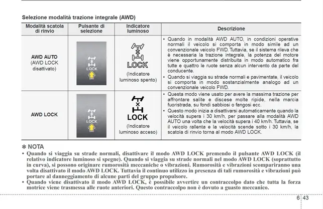

Ciao @Renda76,
Ti consiglierei di consultare il libretto del conducente della tua Sportage... Ad ogni modo, se non ho capito male, forse si tratta di questa funzione:
PS: il libretto del conducente è una vasta fonte di utili informazioni. Alcune possono sembrare ovvie, ma ce ne sono molte che non sono così scontate... buona lettura ;).
Deve essere spento .
Ciao intanto grazie per le risposte ! Allora va sempre disattivato con il led spento !! Quando va arrivato ??? Montagne ? Neve ? Salite ? E la prima volta che ho un suv e prima volta eh ho esperienza con 4 ruote motrici !!
Leggi bene la pagina che ha pubblicato Rosso Antico c'e scritto bene in quali situazioni di guida va usato.
