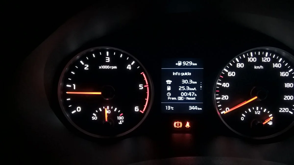

Consumi rilevati dopo 2 giorni e 340 Km totali percorsi.
Parziale (dopo ultimo rifornimento 30 Km percorsi ) 25,3 Km/l
Vedi l'allegato 10409
Totale (dal ritiro a oggi 326 Km percorsi) 22 Km/l
Utilizzo 80-85% su strade extraurbane a velocità di codice e la rimanenza in città.
