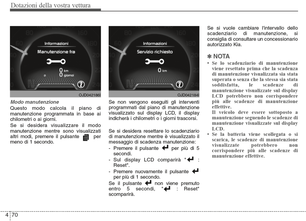

Saluto tutti, premetto che non ho il libretto delle istruzioni appresso, ho fatto il tagliando manutenzione il mese scorso e il conto alla rovescia dei giorni mi dà 2 giorni.
Cosa rappresenta???

Non hanno azzerato il Cdb, puoi farlo tu entrando nel menù, io ho proprio eliminato l'avviso.

Quello del Cdb che appare nel cluster, all'interno del quadro, tramite i tasti sul volante.

Immagino che la tua Cee'd sia equipaggiata con il supervision cluster... quindi:
