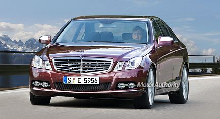

    La mercedes usava questo "strano sistema" sulle prime classe B ed E! Utilizzando questa orrenda soluzione:
    [​IMG]
    [​IMG]
