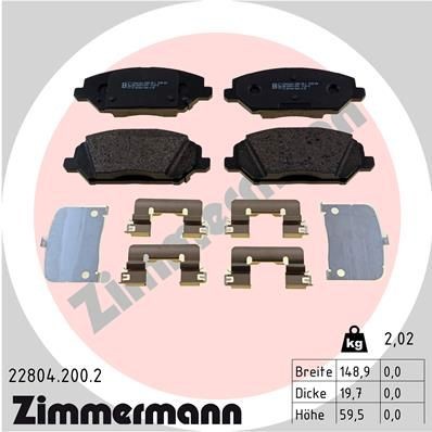

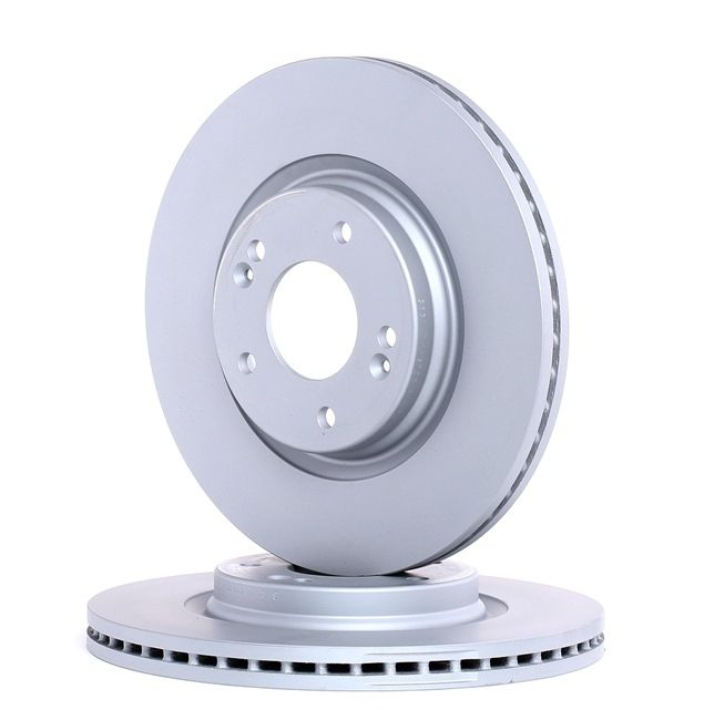

Proprio ieri pomeriggio mi sono arrivate le pastiglie ed i dischi anteriori della Zimmerman. Passato dal mio meccanico mi ha detto che posso stare tranquilla fino al suo ritorno delle ferie perché l'impianto frenante reggerà almeno un 3k km ancora. Spesi 258,56 euro.
