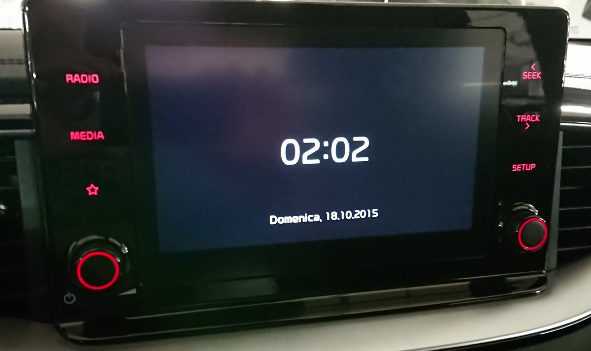

l'altra stranezza è che ultimamente l'orologio appena accesa la macchina segna le 2.00 del 18.10.2015 per 5/10 min e poi si aggiorna.
    68,4 KB · Visite: 200
