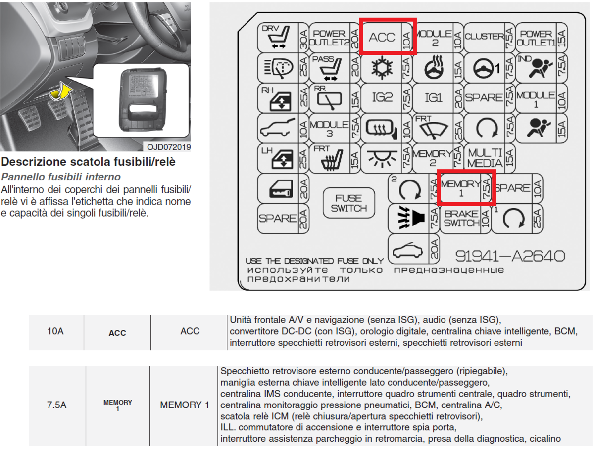

Salve a tutti,
Possiedo una Kia ceed crdi 1.6 128cv... Nel pomeriggio odierno ho trovato la mia auto parcheggiata sotto casa, danneggiata, ovvero un camioncino ha preso lo specchietto retrovisore sinistro e lo ha sbriciolato.
A seguito di ciò, non riesco più ad aprire l'auto tramite telecomando e mi segnala tramite spia accesa, un problema con la presione delle gomme, per di più non accende più le luci interne se non manualmente e reinizializza sia i chilometri parziali che i consumi... sembra che ad ogni accensione si reinizializzi l'auto.
Qualcuno ha mai avuto problemi simili?
Grazie e chi risponderà.
