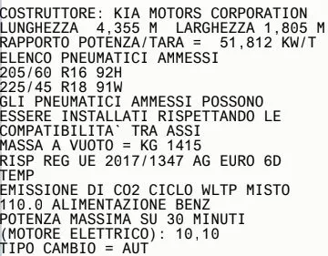

... il braccio per far girare le ruote su 16" è inferiore rispetto a 18", quindi occorre una forza inferiore, da qui un minore consumo.
Oltretutto le ruote da 16" non sono "solo con 2 pollici di meno", ma c'è tutto uno studio, tantè che NON sono in lega bella ma quella scura brutta (ma più efficiente) e montano i pneu "energy" della michelin con una capacità di rotolamento superiore rispetto ai pneu da 18.
Tutto ciò (vedi sotto) si traduce in minor consumo, tant'è che la phev è venduta solo con 16" (perlomeno la 1a seria - spero anche la seconda, chi l'acquista lo fa per risparmiare sui consumi, non certo sull'acquisto

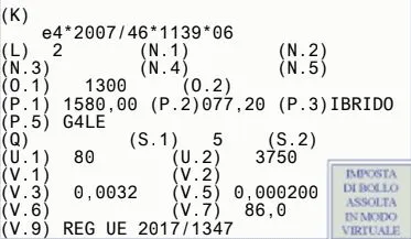

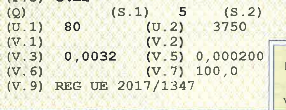

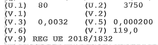

La cosa strana è avere omologazione per 16 e 18 con inquinamento uguale.
