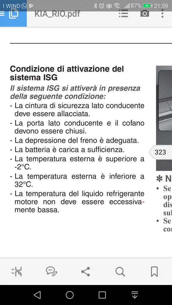

dovrebbe riaccendersi con la pressione frizione... non lasciando il freno...Che vuol dire quando sul sistema ISG, non si attiva per depressione freno non é adeguata?
Si, fino a qui ci sono arrivato, mi spiego meglio, mi chiedevo che cosa vuoldovrebbe riaccendersi con la pressione frizione... non lasciando il freno...
Si questo l'ho capito... la mia domanda era, leggendo il manuale di istruzioni ho letto che il sistema start e stop funziona quando Cerri parametri sono ok e tra tutte queste voce ce ne una " la depressione del freno deve essere adeguata" che cosa vuol dire.... potrebbe essere che non sto premendo il pedale del freno?dovrebbe riaccendersi con la pressione frizione... non lasciando il freno...
Appena possibile farò delle prove.può essere che intenda non premendo il freno visto che parla di depressione e non di pressione, ma non ne son sicuro perché non ho ancora l'auto.
Hai fatto delle prove?
provato ora... effettivamente in folle è ripartita pigiando il freno sistema curioso... va studiatoAppena possibile farò delle prove.
SiSe invece provi a fermati andando piano senza premere il freno ma soltanto rilasciando la frizione mettendo in folle,il sistema ti spegne la macchina?
