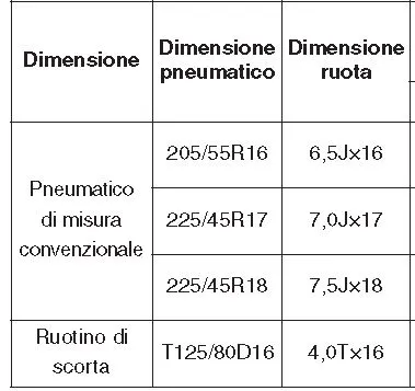

    Son in fase valutativa per l'aqcuisto di una Carens calss 1.7 115. Vorrei sapere la misura dei cerchi da 17 e da 16. Numero fori...diametro circonferenza fori tipo di canale ed ET. Qualcuno ha questi dati? Grazie

    225-45 r17 91 v.....205-55 r16 91 v

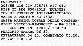

    Sulle omologazioni sul libretto si hanno notizie? Nel senso che msisure son riportate? A me interesserebbe sapere se ci son omologati i 16 per le invernali

    I dati dei cerchi da 16 sono:
    CERCHIO 6.5x16
    ET 51
    INTERASSE 5 X 114.3
    FORO CENTRALE 67.1
    BULLONI M12x1,5R.

    Ma la tua che versione è? Class o cool? A quanto dicono e mi ha confermato anche il conce la class ha omologato tutte le misure 16" 17" e 18". Mentre la cool solo i 16.
    Infatti qualche post sopra è confermato quanto da me scritto.
