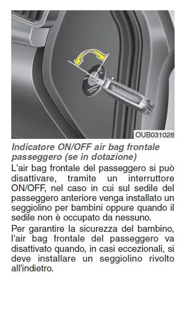

    Ho appena ritirato una Rio Cool con Tecno Pack qualcuno ha idea di come si faccia a disattivare l'airbag lato passeggero . Ho visto che c'è un interruttore a serratura laterale ma non ho idea che chiave inserirci visto che mi hanno fornito solo le due chiavi intelligenti . Grazie

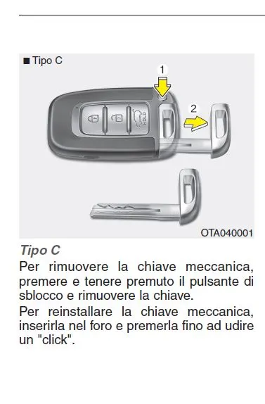

    Probabilmente la chiave intelligente dovrebbe contenere una chiave normale. Controlla se di lato c'è qualche pulsante. Ad es. La chiave intelligente della prius ha su in lato un tasto che sgancia una chiave classica all'altezza dell'anello dove si aggancia il portachiavi.

    Grazie mille a entrambi non mi ero accorto della presenza della chiavetta meccanica :)
