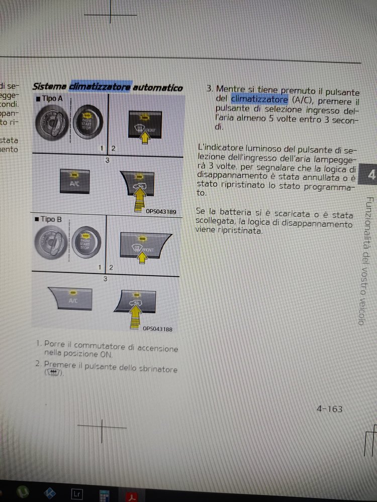

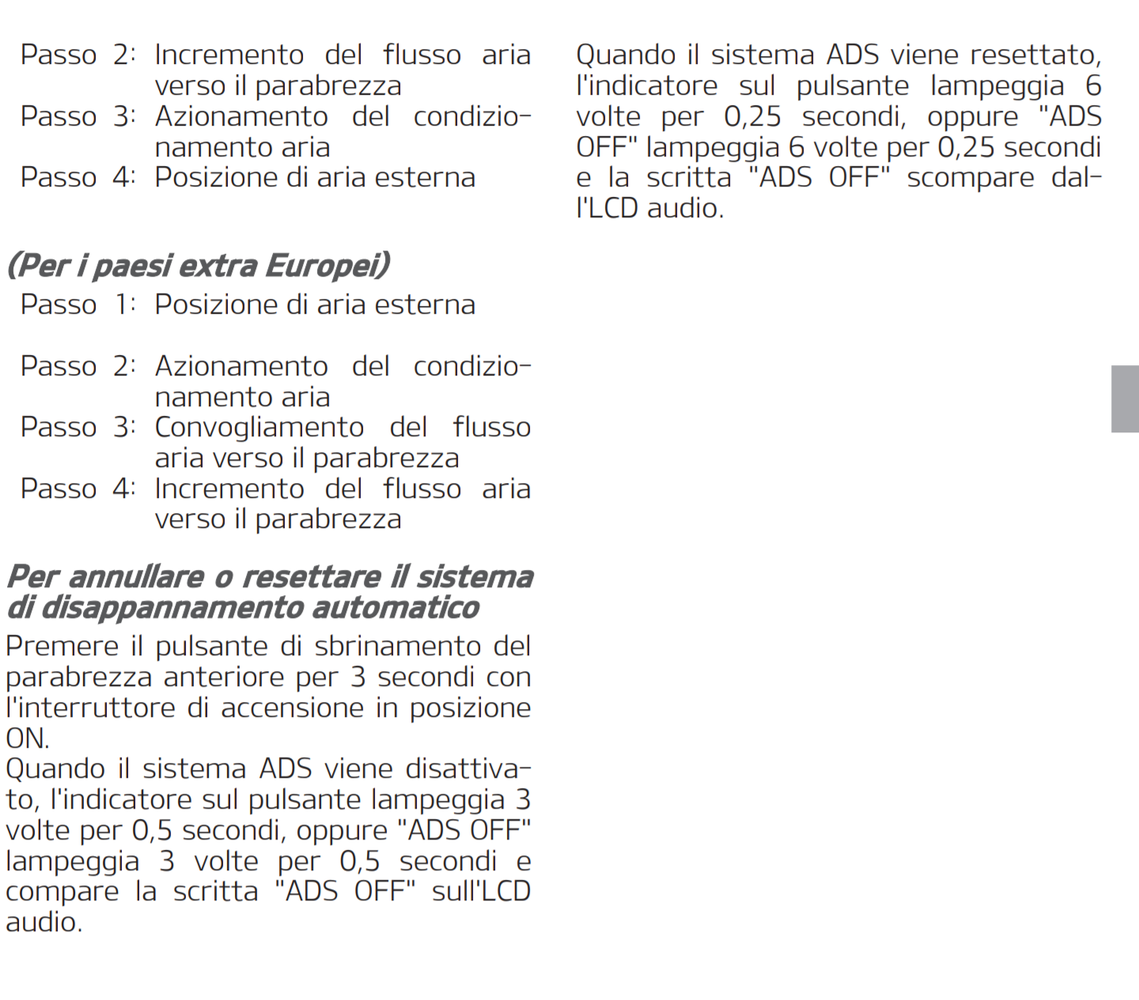

Sono stanco che ogni volta che accendo il clima, in automatico parta il compressore a/c.
Sul manuale porta la procedura per disabilitare la logica ma, ho provato e riprovato, a me non funziona.
Qualcuno è riuscito a disattivarla? Magari conoscete altri modi per eliminarla oltre a quella del manuale (che a me non funziona)
Premetto che ho clima automatico con navi.
