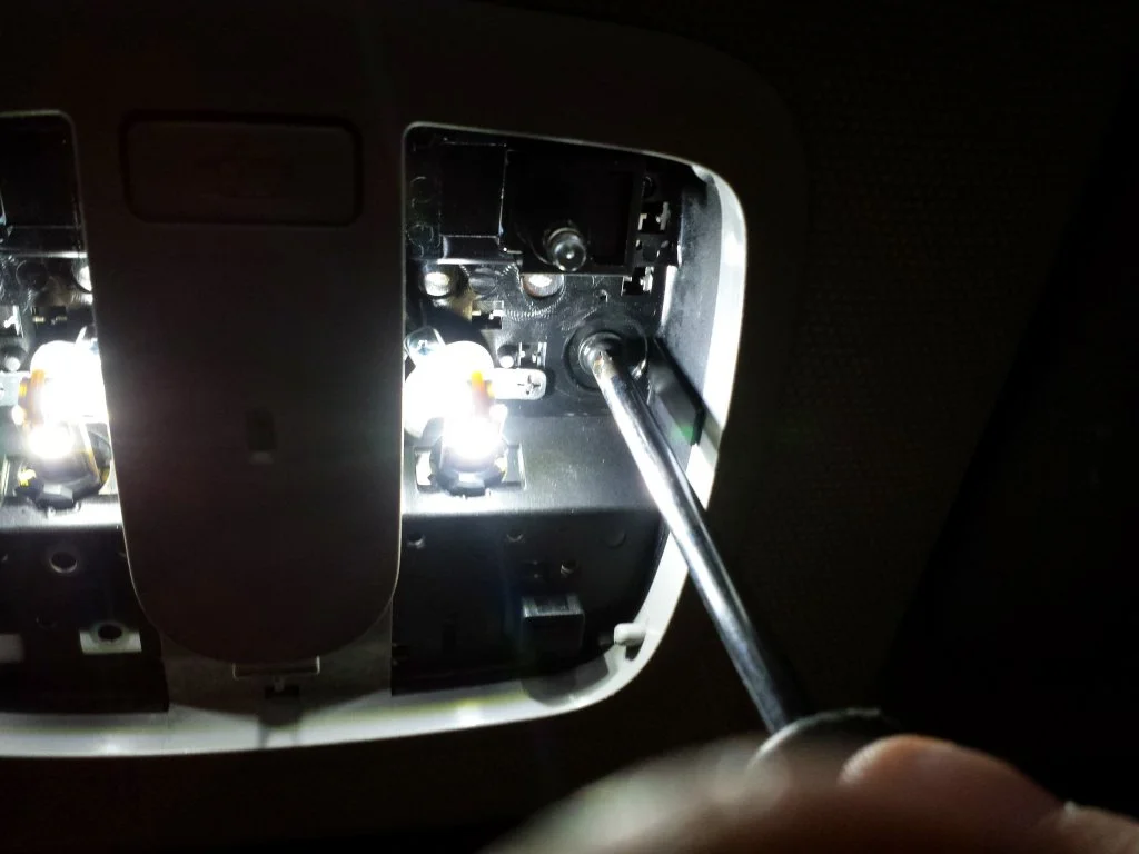

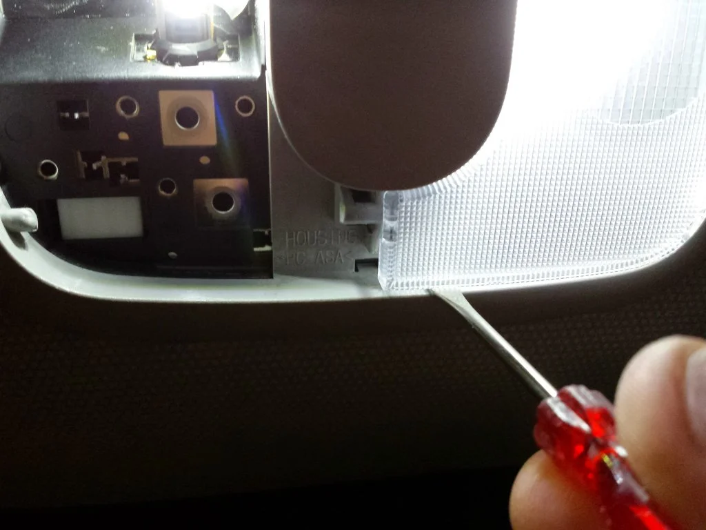

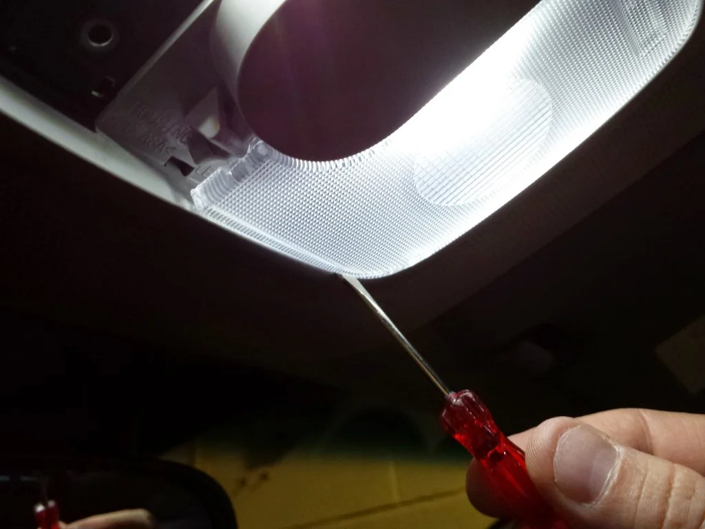

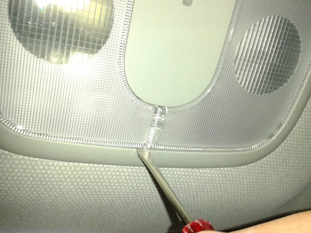

Attrezzi necessari: piccolo cacciavite piatto largo, cacciavite a croce, un paio di mani e un paio di minuti..
Con un piccolo cacciavite fare leva sui 4 punti indicati per sollevare e disincastrare gli schermi trasparenti
Vedi l'allegato 1897 Vedi l'allegato 1898 Vedi l'allegato 1899 Vedi l'allegato 1900
