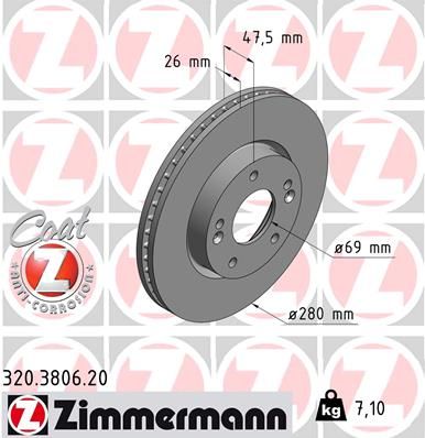

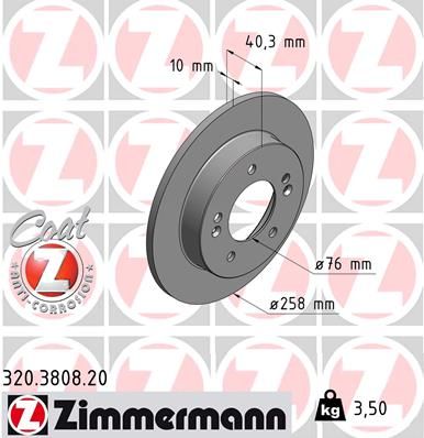

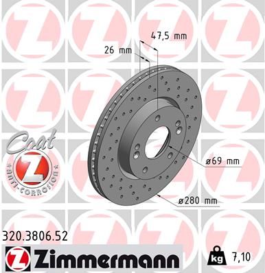

Ecco i cerchi Zimmerman consigliati per il 1,4 CRDI Kia Venga (YN)
Non credo che @Rosso Antico ha sbagliato. È molto pignolo nei suoi consigli. E esatto. Uno dei migliori qui.
Misura i tuoi dischi prima di ordinare, comunque.
