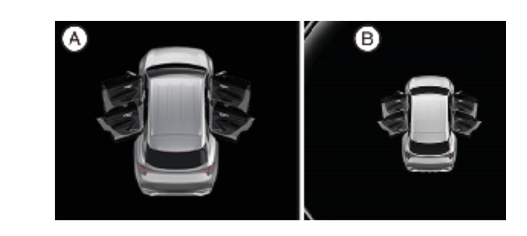

Ciao, mi capita che rimanga lo sportello posteriore non ben chiuso e non ho alcuna indicazione sul display, me ne accorgo solo perché rimane accesa la luce di cortesia abitacolo.
Ho la macchina da 3 mesi ma solo ora mi é venuto il dubbio che non lo abbia mai indicato.
Forse qualche impostazione?
Qualcun altro ha lo stesso "problema"?
Grazie
    87,5 KB · Visite: 153
Non si può disattivare l'avviso tramite impostazioni. Lascia di proposito uno sportello aperto o chiuso male e vedi se te lo segnala, in caso contrario hai qualche problema ai relativi sensori o qualcosa di simile.
