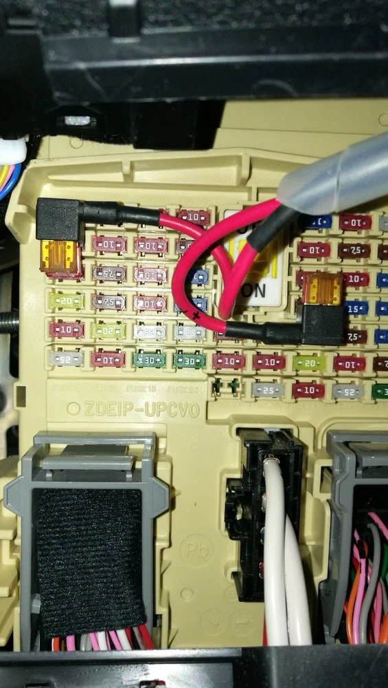

Anche io vorrei prelevare i 12V dalla scatola fusibili lato guida, ho acquistato on-line un "rubacorrente" di quelli che si installano al posto di un fusibile ... ma quale?
https://www.ebay.it/itm/Micro2-Micr...e=STRK:MEBIDX:IT&_trksid=p2057872.m2749.l2649
Mi servirebbero i 12V solo a motore acceso, sul manuale utente vedo diversi alloggiamenti con scritto "spare" ma mi chiedo se siano attivi o solo per posizionare i fusibili di scorta. Non vorrei metterci troppo le mani, ho già espoerienze negative di cortocircuiti in ambito hobbistico che mi hanno segnato :)
https://www.ebay.it/itm/Micro2-Micro-II-ATA-Aggiungi-A-Circuito-32V-15A-Auto-Fusibile-con-Adattatore-CM/183513604518?ssPageName=STRK:MEBIDX:IT&_trksid=p2057872.m2749.l2649
Chiedi a @still che ha gia fatto una modifica per alimentare la web cam.
I porta fusibili dovrebbero essere quelli, dove li ho comprati io non sono più disponibili. Il 12 v sotto chiave lo ho preso dal fusibile Module2 in alto a sinistra. Allego la foto, l'altro è per i 12v fissi.
Mi accodo per chiedere come si chiamano i minifusibili della Niro. @still ne parlava in un altra discussione, ma non la trovo.
...e poi... come fate a rimuovere questi fusibilini? Non c'è la pinzetta che di solito si trova nelle altre automobili con dei fusibili "umani" :D
Micro 2 fuse se ben ricordo perche per averli ho fatto una fatica in kia li ho fatti ordinare io perche nemmeno li avevano,dal mio ricambista elettrico ho addirittura lasciato uno come campione per averli.
La pinzetta dovrebbe essere nella scatola fusibili nel cofano motore.
Il nome non lo ricordo, ma @still lo aveva scritto nel thread della dashcam.
