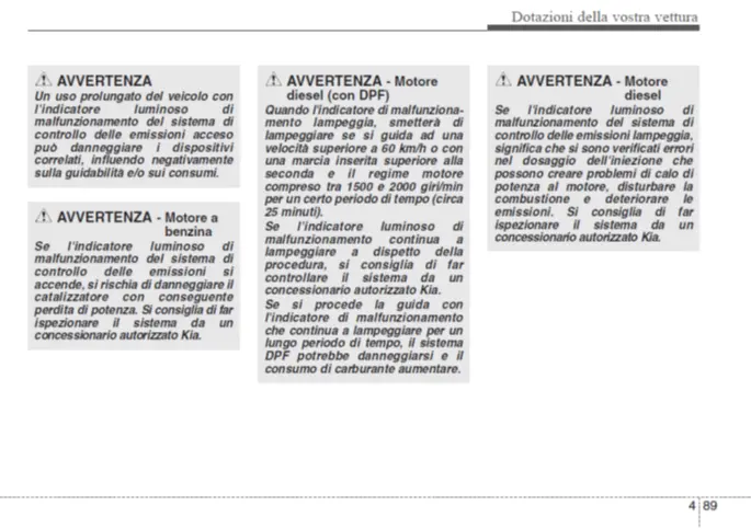

Se fai molto percorso urbano, a basse velocità e con frequenti soste (e, di conseguenza, molti spegnimenti/riavviamenti del motore) è difficile evitare il problema delle mancate rigenerazioni del DPF. Non solo sulla Rio, ma su qualsiasi vettura diesel provvista di filtro anti-particolato. Posso dirti, però, che 250 Euro sono davvero un prezzo esorbitante per una rigenerazione service + cambio olio e filtro. In ogni caso, la questione NON è coperta dalla garanzia.
Sul libretto conducente è comunque indicata la procedura per "forzare" la rigenerazione e portarla a buon fine:
Infine, in merito ai problemi dovuti alla contaminazione del lubrificante motore ed al suo aumento di volume, potresti dare un'occhiata a questa piccola guida:
https://www.kiaclub.it/resources/ri...te-motore-solo-per-vetture-diesel-con-dpf.57/
