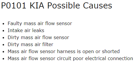

Anyway, come già sai, l'errore P0101 si riferisce soprattutto a problemi relativi al MAF:
E' comunque vero che si indicano anche possibili perdite di pressione in aspirazione oppure si ipotizza che il filtro aria sia sporco (by the way, lo hai controllato/sostituito?). Prova anche a spruzzare dello spray per contatti elettrici sui pin di socket e plug del debimetro, magari è soltanto una questione di contatti sporchi/instabili. Facci sapere,
