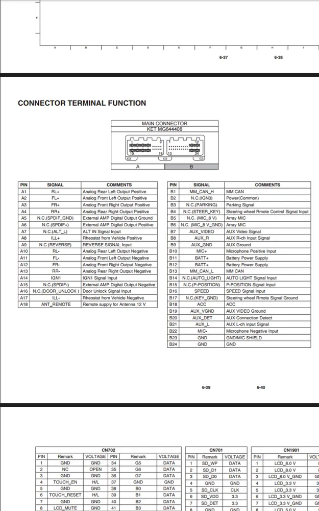

Buongiorno a tutti, col tempo libero la testa vaga e nascono le peggio idee, quindi ho "realizzato" un minipc da tenere in auto per allietare i tempi morti.
Realizzato è fra virgolette perchè in realtà ho modificato ben poco, ho solo sfruttato quello che già avevo, ovvero una kia rio del 2015 con autoradio navi touch con ingresso audio/video ed un raspberry pi3+ programmato come emulatore.
Per terminarlo ho utilizzato un cavo a 4 coppie cat5 (cavo ethernet) ed una piattina 2x1mmq rosso/nero per i 12v.
Ho portato i cavi dal bracciolo al retro dell'autoradio e collegato il tutto sfruttando questo schema lato autoradio

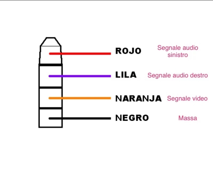

E questo (per la parte audio/video) al raspberry.

eh noo, spettacolo :cool:....però sei partito carico con le descrizioni, ad esempio io non ci ho capito niente...come hai collegato il rasp al monitor? Se no potresti fare una guida se hai voglia e tempo.
Ma è scritto :) la radio è fornita di ingresso audio/video. Seguendo gli schemi allegati puoi fare i collegamenti. Selezionando ingresso aux hai audio/video del raspy sulla radio.

:p ho visto che è scritto, ma non hai specificato come hai fatto i collegamenti...
i connettori dove erano posizionati? hai smontato l'autoradio? Se si come l'hai smontata? hai dovuto prendere degli spinotti da crimpare appositi?
