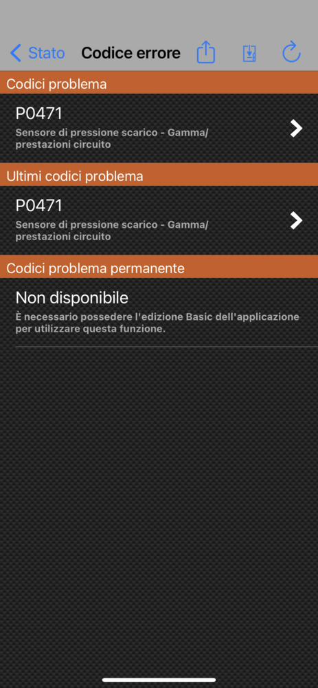

Buongiorno a tutti, ogni tanto si accende la spia motore gialla, con l’obd ho controllato ed il problema è: errore P0471(Sensore di pressione scarico) a qualcuno di voi è mai capitato? Ah in officina non sanno che pesci prendere( come al solito) . Mi hanno detto che comunque non sono solo io ad avere questo problema.
    235,6 KB · Visite: 245

Non per giustificare a tutti i costi, ma il codice di errore non l'ha mica inventato KIA, fa parte dello standard OBD xxx; inoltre il codice identifica il problema non la singola componente.
Spiego meglio con un esempio: codice errore P0301 = accensione irregolare/mancata accensione cilindro, ma per l'accensione sono implicate candela, bobina, il cavo e qualche altra cosetta, bisogna capire poi a cosa è dovuto. Ho avuto questo problema con la mia precedente auto e poi non era causato da nessuno di quei componenti bensì da una infiltrazione del liquido di raffreddamento.

infatti il problema sta proprio qui... probabilmente l'errore riscontrato da @pastone2810 non rientra nella normale casistica di guasto e non sanno dove mettere le mani... però penso che il codice P0471 sia documentato, quindi un bravo meccanico dovrebbe sapere dove e come indagare, inoltre, visto che il codice indica "sensore di pressione scarico", secondo me, andrebbe prima di tutto verificata la bontà del sensore. poi ricercare eventuali perdite nel sistema di scarico e poi una controllata ai cilindri, fasce e valvole... purtroppo mi rendo conto che sia un lavoro costoso e lungo, ma se l'auto è in garanzia, è un lavoro che dovrebbero fare, ma... sicuramente ci rimettono sia l'officina che Kia e quindi non fanno un gran chè... aspettando la manna dal cielo, forse?
comunque per la cronaca mi si e' accesa anche oggi
con le seguenti indicazioni, la prima cosa da fare, come dicevo, è provare a sostituire il sensore, dopo di chè dovrebbero concentrarsi sul sistema di scarico, per vedere che non ci sia qualche crepa da qualche parte (ma dovrebbe aumentare la rumorosità della vettura) oppure che non ci sia una perdita di prssione in uno dei cilindri... che altro dovrebbero controllare? mah...
