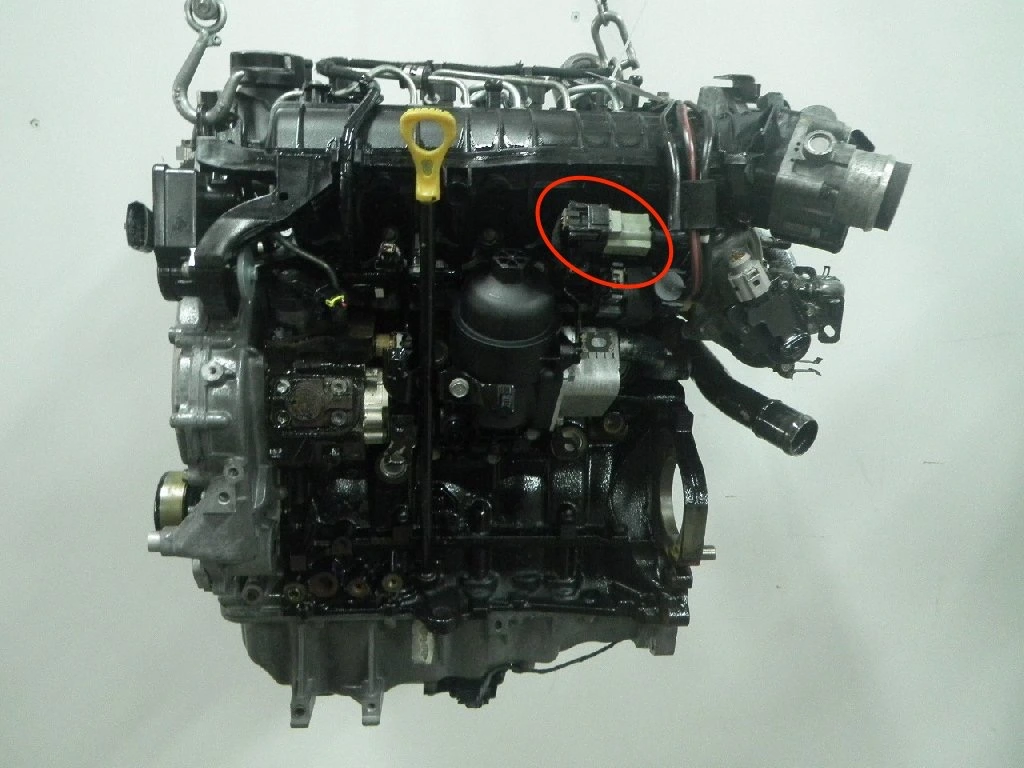

grazie per i consigli, era semplicemente un connettore elettrico scollegato. Molto probabilmente il meccanico si è dimenticato di ricollegarlo dopo aver sostituito il filtro olio.
menomale che non era niente.... ma sai di che connettore si trattava?
quello selezionato in foto

Si tratta del connettore che sta sopra il tappo del filtro dell'olio, può darsi lo abbia infilato senza sentire lo scatto di blocco e con le vibrazioni creava falsi contatti
