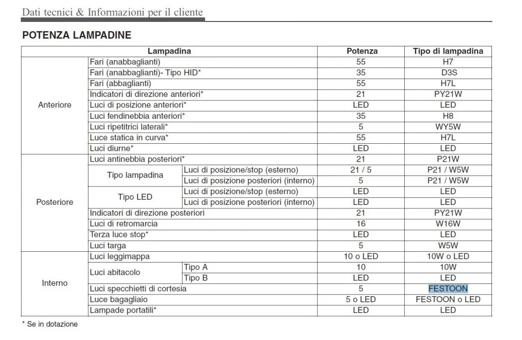

Propongo di raccogliere in questo thread gli eventuali errori presenti sul manuale di uso e manutenzioane (altrimenti detto Libretto del conducente) che possano in qualche modo darci problemi, per cercare insieme una soluzione.
Comincio Subito:

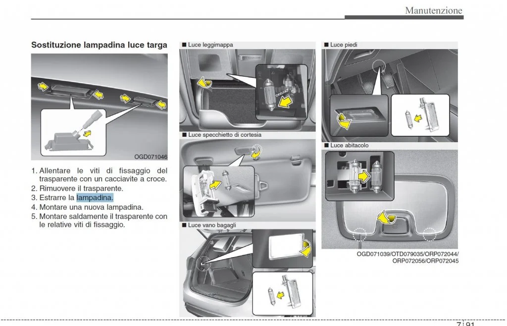

Lampadine luci abitacolo (senza tetto panorama--Tipo A), tipo lampadina errato.
Le lampadine mostrate in figura sezione 7-91 sono el tipo "siluro" mentre in realta' le lampadine utilizzate sono di tipo W10W alias T10.
Nella tabella potenza lampadine sezione 8-4 queste ultime lampadine sono erroneamente indicate poi come di tipo 10W.
