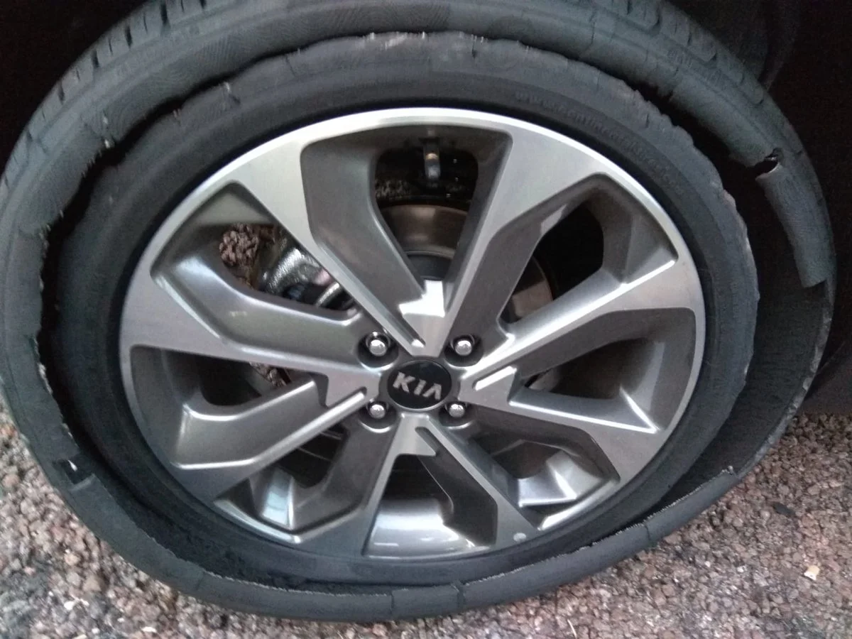

    Ciao a tutti, apro una discussione per riportare un esperienza purtroppo negativa e per eventuali consigli.
    Ieri mia madre ha ritirato la sua kia stonic 1.4 energy nuova presso una concessionaria del trevigiano e, vivendo nei pressi di Reggio Emilia, ieri stesso si è messa in auto per tornare a casa.
    Nel tragitto autostradale, sul tratto di autostrada del Brennero a 130km/h è esploso il pneumatico posteriore dx, fortunatamente riesce a tenere l'auto stabile e ad accostare e quindi senza gravi conseguenze a parte la ruota.
    Arrivato il soccorso stradale chiamato con kia assistance gli montano il ruotino e riesce a proseguire fino a casa.
    Ora chiedo, possibile che il pneumatico continental sia stato difettoso, è esploso dopo circa 200km e neanche mezza giornata dal ritiro della macchina nuova.
    Passaranno la gomma e eventuali altri danni (cerchio e passaruota da verificare) in garanzia?
    Se avete consigli da darmi vi ringrazio.
    Io stamattina non appena apre la concessionaria provvedo a chiamare e vedo cosa dicono.

    eh nooo...chissà che spavento! Se il concessionario è onesto dovrebbe passarti tutto in garanzia a mio parere, anche se effettivamente un pneumatico può essersi lacerato dopo aver colpito qualcosa o in una manovra di tua madre x poi scoppiare in autostrada....quindi non imputabile a loro o a kia. Facci sapere come va!

    Meno male che si è risolto tutto per il meglio. Come sai, gli pneumatici sono garantiti contro i difetti di fabbricazione per due anni dalla data di installazione. Per eventuali danni a cerchio e passaruota non saprei. Il motivo della rottura potrebbe essere dovuto anche ad una pressione di gonfiaggio NON corretta... per sicurezza, prova a verificare la pressione degli altri tre pneumatici. Tienici informati.

    La pressione dei pneumatici era corretta, l'avevo misurata appena arrivati a casa dato che già so che in co cessionario le gonfiano oltre il consentito per evitare l ovalizzazione...

    Pneumatico difettoso molto probabilmente..

    Mai visto un pneumatico in quello stato, speriamo riconoscano il difetto

    Sicuramente sarà un difetto di fabbrica: anche ipotizzando che l’auto (che sia nelle fasi di carico e scarico prima della consegna o dopo di essa) abbia urtato la ruota un danno del genere mi sembra sproporzionato, anche perché sennò con tutte le botte che ci prendo io tra buche e fuoristrada dovrei camminare sul cerchio :D:D

    ... per rompersi in quel modo uno pneumatico significa solo che era difettoso di suo e non era un problema del guidatore... controlla il codice "DOT" sul pneumatico scoppiato, così sai quando era stato prodotto.
    Considera che se l'auto è nuova ma lo pneumatico ha più di 36 mesi (tutti gli pneumatici vengono stoccati in diversi magazzini prima di essere rivenduti e rivenduti e montati all'utente finale), la Continental potrebbe non risponde in quanto è passato il periodo di garanzia (anche i pneumatici hanno una garanzia e quando vengono venduti assieme all'auto non sono MAI nuovi "di ieri" ma hanno una loro data di vita) e non sono responsabili dello stoccaggio post-vendita.
    Dalla foto ha ceduto proprio la struttura del "fianco"... ed è molto anomala come cosa. Di solito succede o perchè lo pneumatico è "vecchio" (vedi codice DOT) o perchè nel tempo è stato stoccato male o è stato usato/montato sgonfio (e quindi piega e taglia il fianco):
    - http://www.pneumaticisottocontrollo.it/documenti/pagine/47-11-scheda.pdf
    Altra soluzione remota (ma l'auto a quanto pare è nuova e quindi esente da guida inesperta) è che abbia piegato la gomma fino alla rottura la trama metallica creandoli una "ernia" (ma sarebbe visibile ad occhio nudo e comunque i tagli sulla gomma della foto non sono quelli per questo caso):
    - http://www.pneumaticisottocontrollo.it/documenti/pagine/57-01-scheda.pdf
    La tua condizione è alquanto anomala perchè per rompere così il fianco del pneumatico vuol dire che si sono rotti i "cavi carcassa"... ed i cavi si rompono solo se lo pneumatico viene stoccato /immagazzinato male) o usato male (montato su auto ma tenuto sgonfio e quindi "sotto-sforzo").
    Consiglio mio (essendo del settore): ESIGI il cambio di tutti e 4 gli pneumatici con altro treno e che il DOT sia recente (trovi già tranquillamente delle gomme segnate "xx19" ormai a Giugno):

    Cavolo. Sicuramente un grande spavento. Per fortuna risolto senza incidenti.
    Certo che un cedimento così "importante" che ha interessato l'intero perimetro non lo avevo mai visto.
