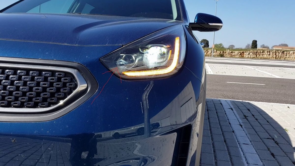

Ciao a tutti, ho da qualche anno la Niro e devo dire che sono abbastanza soddisfatto. Vorrei farmi una domanda, ho notato che i fari anteriori della mia Niro hanno due gruppi ottici ciascuno ma se ne accende solo uno. Volevo chiedervi a cosa serve l'altro, cioè quello più piccolo? Grazie a tutti e scusate l'ignoranza :D
P.S. Non è l'ultimo modello, l'ho comprata nel 2019.
con "quello più piccolo" intendi le luci diurne con sotto i fendinebbia?se non intendi quelli credo che un'immagine aiuterebbe a capire di quale gruppo ottico stai parlando per poterti aiutare
Quelli che sono vicino ai fari normali, se ci fate case sono due
Ecco la foto, ho fatto una freccia rossa per indicare...

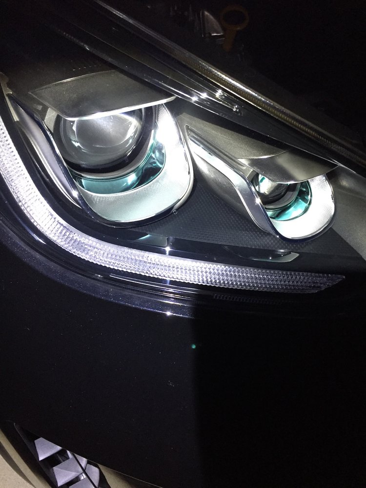

Mi sa che c’è qualcosa che non va. I miei 4 sono sempre accesi. Sia in posizione anabbagliante che abbagliante.
allego una foto vecchia. Mi riservo di integrare questa sera in garage.
Questa serra faccio una foto anche io così le confrontiamo

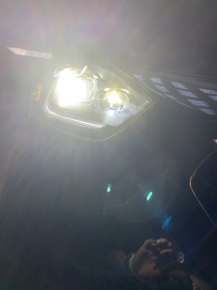

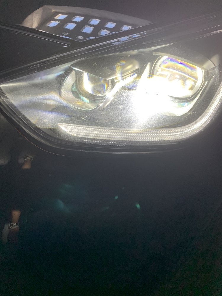

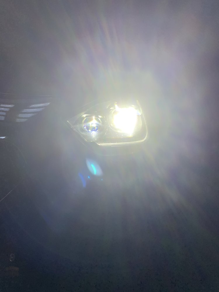

Confermo. 4 fari accesi con anabbaglianti. Mettendo gli abbaglianti i due esterni “si alzano” tramite una paratia che modifica il fascio.
Quelli interni invece rimangono sempre accesi “fissi”. Il fascio punta in basso a complemento degli esterni.

ho guardato anche io ieri sera, ormai mi ero incuriosito: certo erano le 21:30 quindi non abbastanza buio ma, anche se con un fascio forse meno potente (ed il forse è dato dal guardare un faro acceso) li ho visti tutti e 4 accesi.
ad una prima rapida visione quello più piccolo può non sembrare acceso perchè quello esterno è preponderante, ma guardando attentamente (consiglio gli occhiali da sole però) è acceso.
Aggiungo che se si hanno i fari sporchi come i miei (maledetta pioggia con sabbia) si vede meglio il “fascio” sulla plastica del faro guardando “da sopra”. Anche senza accecarsi.
