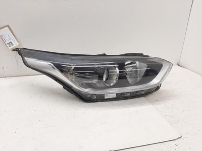

Ciao a tutti,
scrivo per avere qualche consiglio, avendo tamponato con la mia nuova Ceed (1.4 GPL serie III, 2019). Tamponamento minimo ma danno grosso: faro rotto e lesione paraurti. Il costo del faro anteriore destro, interessato dal problema, secondo l'officina interpellata è di 1.150,00 € iva inclusa. Altri 220 di solo paraurti per quanto il problema sia localizzato solo su una parte di esso. Qualche indicazione o consiglio? Fatico a trovare alternative in giro, anche sul web. La macchina è molto recente e non ha mercato usato, non è tra le più diffuse e pare non si trovino fari non della casa madre (tipo magneti marelli).
Qualcuno ha idea di dove potrei trovare qualcosa di meno tragico..?

Il fatto è che il carrozziere di fiducia mi segnala che non esistono prodotti concorrenziali ma solo quelli direttamente prodotti dalla casa madre. Quelli che trovo a prezzi minori son in realtà dei pezzi già usati, in buone condizioni. La macchina è abbastanza nuova come modello quindi non credo i pezzi siano malmessi (nella descrizione foto si parla giusto di qualche graffio normale). Al momento provo a dare direttamente il codice OEN che ho fotografato sul faro danneggiato. La corrispondenza del codice c'è. Poi chissà...Cmq spendere 1.200,00 € per un faro mi sembra davvero assurdo...

Al momento non ne sto trovando. Il prodotto di concorrenza (Magneti, Hella etc.) non esiste. La Ceed III è recente come produzione, ma non molto diffusa...quindi anche i veicoli "incidentati" sono pochi e c'è scarso mercato (per diffusione non è una 500X insomma...). Cerco su vari siti ma al momento le uniche possibilità per un prezzo ragionevole sembrano quasi tutte fuori Italia.
Qui un esempio di vendite estere(il problema,c'e' da fidarsi,questo sembra serio?)
