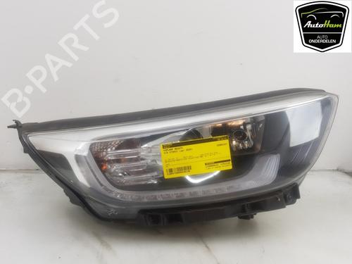

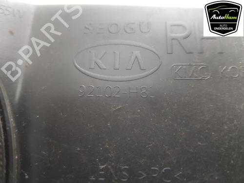

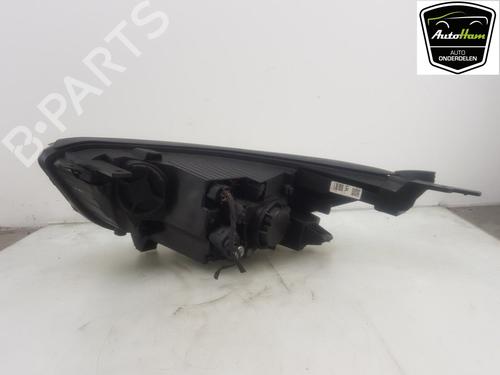

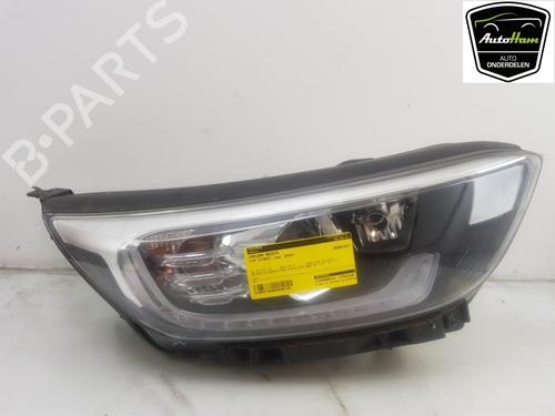

A me sembra spaccato in alto, @Pisia52 ... trovare un faro ad una macchina a 50 euro ... non lo so , magari mi sbaglio io.
I prezzi sono davvero improponibili anche nel sito B-Parts... 1083 euro.

Hai ragione non ci avevo fatto caso come non detto,mai come in questo caso urge avere la polizza kasko.
C'è scritto nell'annuncio che è danneggiato ma funzionante
