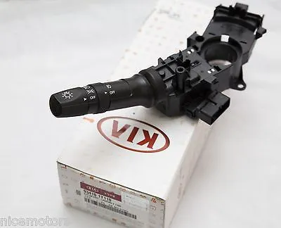

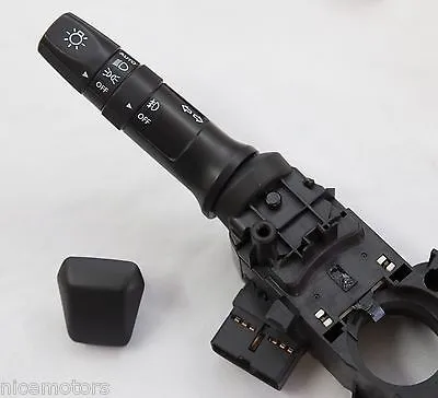

Per mettere i fendinebbia dovresti cambiare il devio luci con questo qui:
che ha anche la posizione "auto" per il crepuscolare; chiesi tempo fa' all'elettrauto kia, appena ritirata la macchina, e mi disse che era un po' rognoso farlo (e costoso)
Ciao Al3x, il devio in foto e' lo stesso che e' installato ora , quello che dovrei mettere ha anche la posizione fendinebbia e retronebbia ( costo € 75 circa +iva....) , mi ha fatto piegare le ginocchia il costo dei fendinebbia ( se ordinati da kia € 385.....), in piu' mi hanno detto che ci sarebbe da ricodificare la centralina ( e qui non so quanto verrebbe a costare....), per i fari vedendo qualche sito di forniture online i prezzi sono decisamente piu' abbordabili ( anche quelli con le diurne .....), appena riesco passo in officina kia e vedo se riesco a farmi dare i codici dei fari....appena ho qualche notizia in piu' la condivido.....grazie
