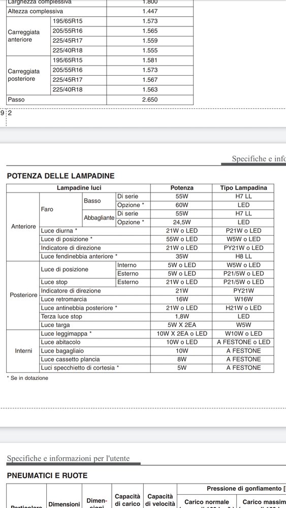

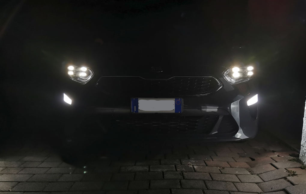

salve
io volevo sapere se si possono mettere i led ai fendinebbia; è veramente brutto che sia tutto a led tranne loro sopratutto per il fatto che comunque si accendono quando si fa una curva stretta.
