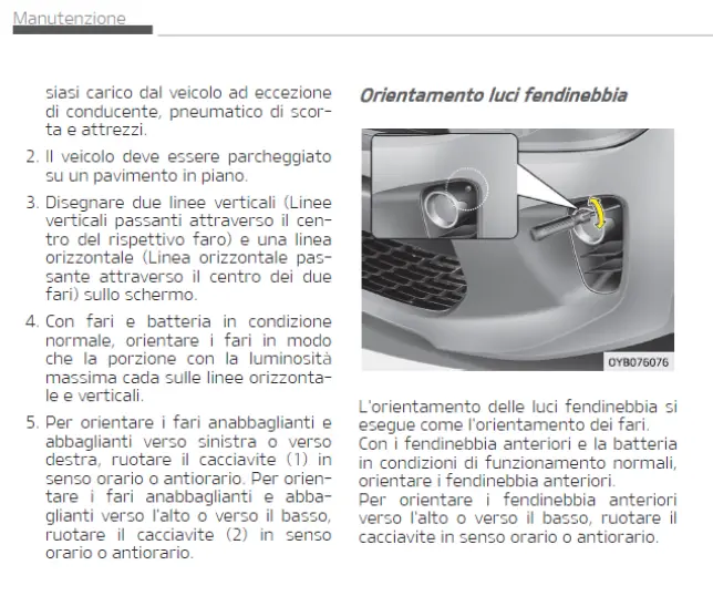

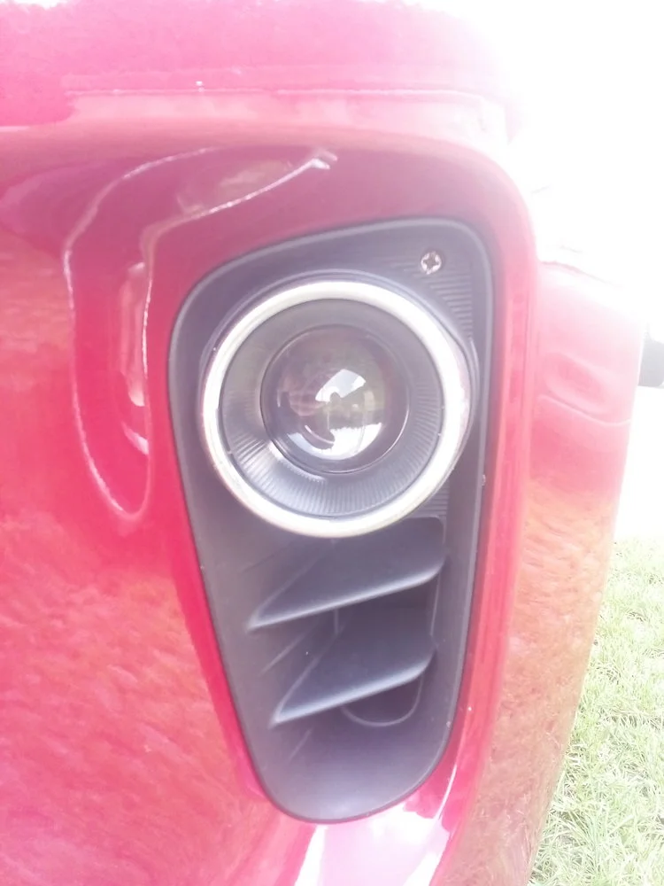

Ciao a tutti
una piccola curiosità...
per caso avete notato all'interno presa d'aria dove risiede il faretto fendinebbia, la testa di una vite a croce in acciaio?? Secondo voi sarebbe possile sostituirla con una brunita? Oppure comprare dei tappi di colore nero copri testa della vita a croce? e possibile che in Kia non siano posti questo problema un po' antiestetico?? Che ne pensate??

Tieni presente che la brunitura è molto meno protettiva rispetto alla zinco-passivazione... in quella particolare posizione, soggetta a pioggia, schizzi d'acqua e fango, etc. le viti si arrugginirebbero molto rapidamente. Ma, se l'occhio ti "casca" sempre in quel punto:
...tappi di colore nero copri testa della vite...
Sarebbe meglio fissarli, ad esempio, con del sigillante siliconico per evitare che si perdano per strada. L'importante è riuscire a rimuoverli facilmente in caso di manutenzione/regolazione dei fendinebbia...
Anche sulla Rio c'è la vite, me ne sono accorto per caso qualche giorno fa... dato che non la vedo mai la lascerò li
In effetti è un po’ bruttino
concordo... meglio che stia al suo posto... magari puoi fargli tu un ritocchino con la vernice per scurirla un po'
