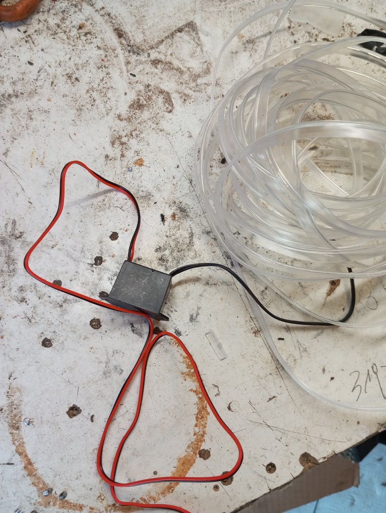

Ciao, vorrei inserire la fibre ci circa 1 metro nella fessura che c'è nel cruscotto e vorrei farla accendere insieme alle luci che si accendono la sera della strumentazione
La fibra ottica è solo un filamento di plastica, ci deve essere qualcosa che genera la luce. Non hai qualcosa da fare vedere per capire?
Di questo tipo che funziona a 12v

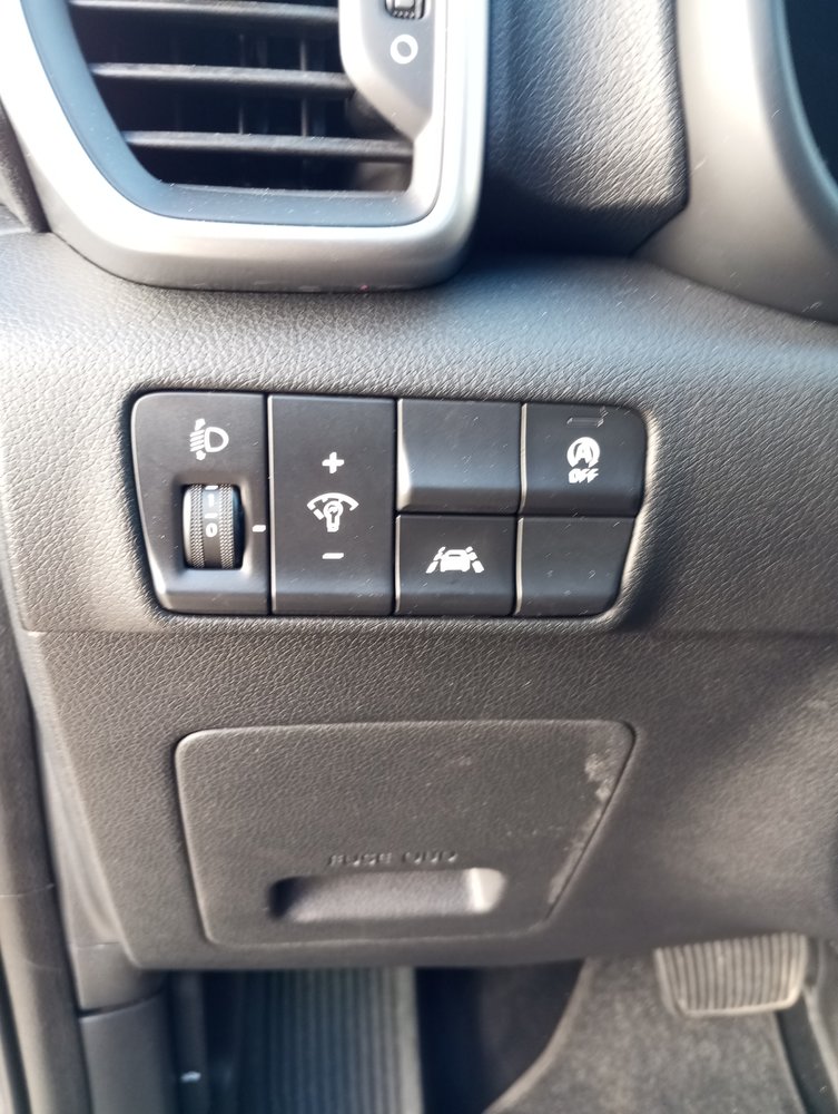

Ciao, e quello che stavo pensando, la vorrei prendere dalla pulsantiera sopra il coperchio dei fusibili
Esatto prendi il positivo da lì e la massa da un qualsiasi punto,metti un occhiello e via ?
Buongiorno, potreste essere più chiari "pulsantiera sopra il coperchio dei fusibili"? (foto, ecc. ) sarei interessato per la mia Sportage. grazie ;)

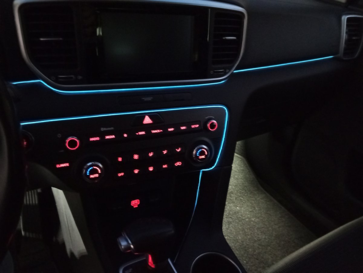

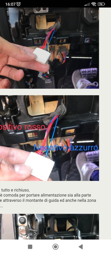

Buonasera, ecco le foto della pulsantiera e del lavoro finito , così c'è anche la possibilità di abbassare e alzare la luminosità, i collegamenti presi da un vecchio post e funziona benissimo

Bel lavoro bravo!
