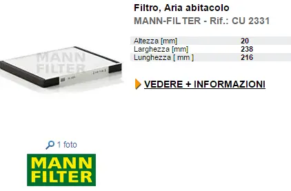

    Su altri siti ho trovato anche queste misure, a pari modello:
    Tipo filtro: Cartuccia filtro
    Lunghezza totale [mm]: 245
    Altezza [mm]: 20
    Larghezza [mm]: 203
    Filtro, Aria abitacolo di FILTRON
    Altezza [mm]: 20
    Larghezza [mm]: 204
    Lunghezza [mm]: 242
    Filtro, Aria abitacolo di BOSCH
    Altezza [mm]: 20
    Larghezza [mm]: 197
    Lunghezza [mm]: 238
    Filtro, Aria abitacolo di KNECHT
    Altezza [mm]: 20
    Larghezza [mm]: 203
    Quindi, credo che le misure più attendibili siano queste: Quello meno "lungo"!
    Tipo filtro: Filtro antipolline
    Lunghezza [mm]: 238
    Larghezza [mm]: 199
    Altezza [mm]: 20
    Possibile sia diverso tra il 1.4 crdi ed il 1.6 crdi??? Strano...o_O
    Cee'd 1.6 crdi, sembra più "lungo"??
    Filtro aria
    Bosch
    Altezza [mm]:20
    Larghezza [mm]:171
    Lunghezza [ mm ]:250

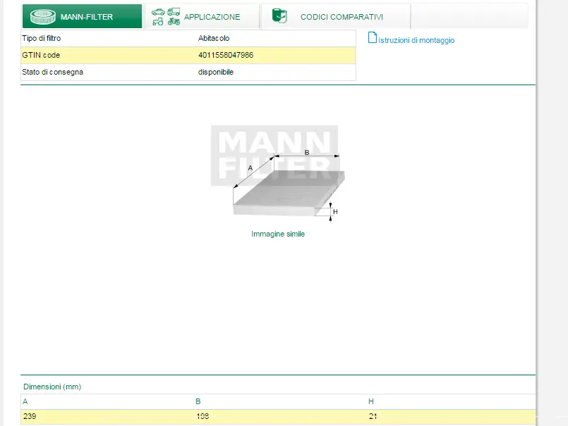

    Ecco le misure più attendibili:
    Della tedesca mann-filter, modello CU 24 013
    Misure:
    A:239
    B:198
    H:21
