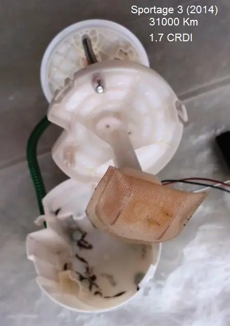

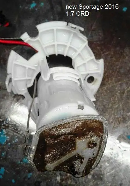

    Per quanto riguarda la presenza di gasolio sporco e relativi filtri intasati (quello nel serbatoio + quello nel vano motore) non c'è Sportage che tenga, vecchia o nuova che sia.
    Di seguito la foto del mio filtro serbatoio ( la famosa bustina da tè ) ancora bello pulito dopo 31.000 Km (mia ispezione effettuata oggi - Sportage 1.7 CRDI-2014). Nel pozzetto c'era solo qualche innocua macchiolina nera aderente al fondo. Il gasolio nel serbatoio era tutto pulito senza tracce di alghe o altro. Perciò, dopo tutti gli allarmi letti da tempo soprattutto su forum italiani, sono rimasto molto sorpreso (ma molto contento, eh ?) di non aver trovato niente ! Direi che fin qui sono soddisfatto e continuerò ad andare dallo stesso benzinaio di fiducia !

    La foto seguente, invece, riguarda il filtro della pompa elettrica immersa nel serbatoio della nuova Sportage 2016. In queste condizioni la macchina è destinata a fermarsi . . . .

    Ma che paragone è?

    Più che altro è sbagliato il titolo perchè < Filtro gasolio intasato 'risolto' con la nuova sportage 1.7 CRDI 2016 > non ha alcun senso tecnico. Il gasolio sporco imbarcato dal benzinaio non salva nessuna Sportage e tantomeno altre auto.
    Per quanto riguarda il gasolio sporco o inquinato da acqua o microrganismi che producono alghe è solo questione di trovare benzinai onesti che abbiano cura della propria stazione di servizio. Io ho sempre usato gasolio normale mentre,
    per anni, molti hanno fatto rifornimento con il più costoso Eni Bludiesel (senza bioetanolo 7%) per provare ad evitare la formazione di alghe nel serbatoio . . .
