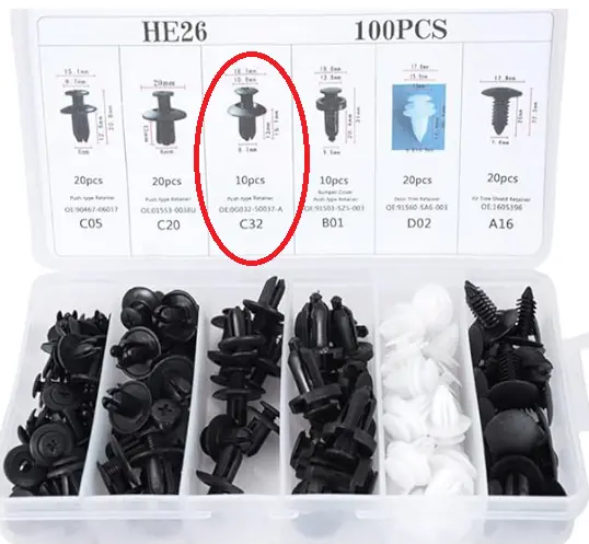

Ciao, devi togliere la copertura sotto il motore e quando scarichi l'olio motore a fianco vedi il filtro olio motore...!!! devi solo procurarti delle clip nuove sè non riesci a recuperare quelle vecchie quando le togli ....!!! all'inizio mi sembrava complicato a toglierlo (paramotore) invece è stato quello + veloce come smontaggio e rimontaggio...!! ci sono solo delle clip e 3/4 bulloni da svitare...!!!

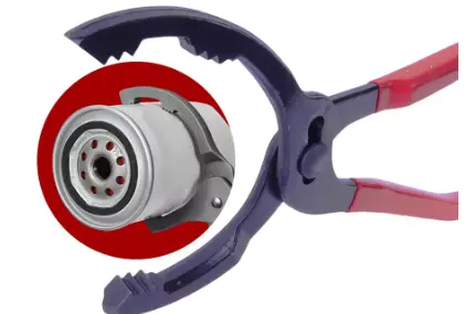

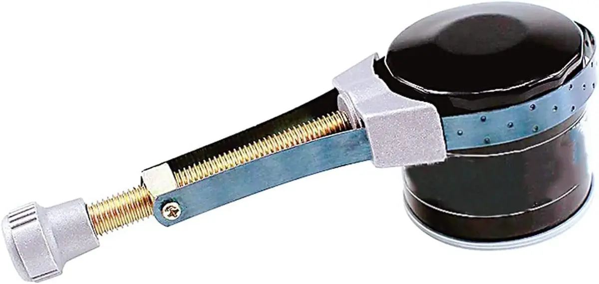

Ciao , non ci vuole nessuna chiave speciale , per togliere basta avere una chiave a fascia montaggio olio, sperando che non l'hanno stretto alla morte, in caso che l'hanno stretto alla morte vai di pinza a tenaglia o buchi il filtro e lo sviti, intanto lo devi cambiare e buttarlo...!!!
p.s. io ho usato questi 2 attrezzi , il primo per smollare il filtro , il secondo quello a fascia per stringerlo , ma non troppo...!!!
