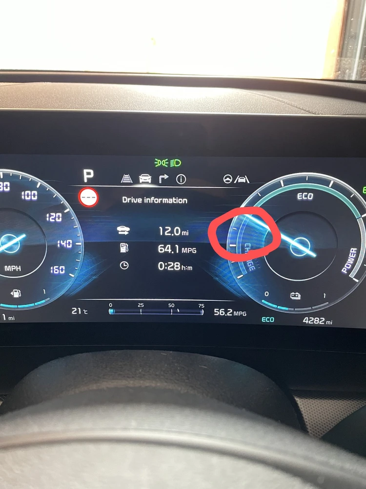

Buona domenica a tutti..una domanda che può essere banale,ma sulla sportage hev nel power meter come capisco quando uso la frenata rigenerativa e quando le pinze?vedo delle tacche nella barra del charge sapete darmi informazioni?grazie a tutti
Se ricordo bene, se pinzi poco è rigenerativa e sei nella parte alta del primo settore del cerchio di destra, quello che dice Charge. Più schiacci il fremo più usi le pinze e la lancetta va a zero.
O forse è viceversa, basta provare a frenare :)
intendi la.prima.parte segnata dal cerchio rosso fino a quella tacca a metà di charge?
Provato stamattina. La massima rigenerazione è indicata dalla parte alta del grafico e accade quando la macchina va per inerzia: né acceleri, né freni. Mano a mano che freni scende

Da come capisco io:
A- se rilasci l'acceleratore la macchina "veleggia" e quindi non ricarica granché, a meno che non ti dica "coasting" e in quel caso il "freno motore" funziona di brutto rallentando la vettura anche se non freni
B- se freni poco, i i pistoni non si azionano e la macchina attiva il "freno motore", e quello recupera energia
C- se freni di più, i pistoni si azionano e quella energia non viene assolutamente recuperata, ma dissipata in calore d'attrito
Il trucco è frenare il meno possibile anticipando il traffico: esempio, se davanti è rosso o sono fermi, freno il prima possibile per stare nel caso B

Si in effetti quando usi la mappa e imposti una destinazione e ti viene fuori coasting frena da matti..direi che la b e la soluzione migliore.

Comunque il caso C - aumenta la quantità di energia recuperata nella batteria fin quando non si arriva al limite dell'indicatore Charge verso il basso e da lì in poi l'energia istantanea di recupero verso la batteria non aumenta.
