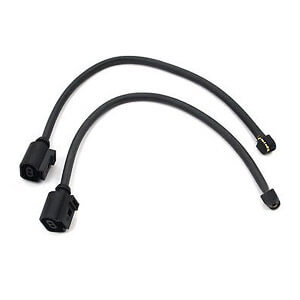

Le pastiglie della stonic hanno il sensore di quando sono consumate?

@Matting, segui il consiglio di @choppy89. Fa un controllo visivo sulle pasticche. Sappi comunque che ci dovrebbe essere un lamierino che fa rumore quando lo spessore del ferodo è al limite minimo.
