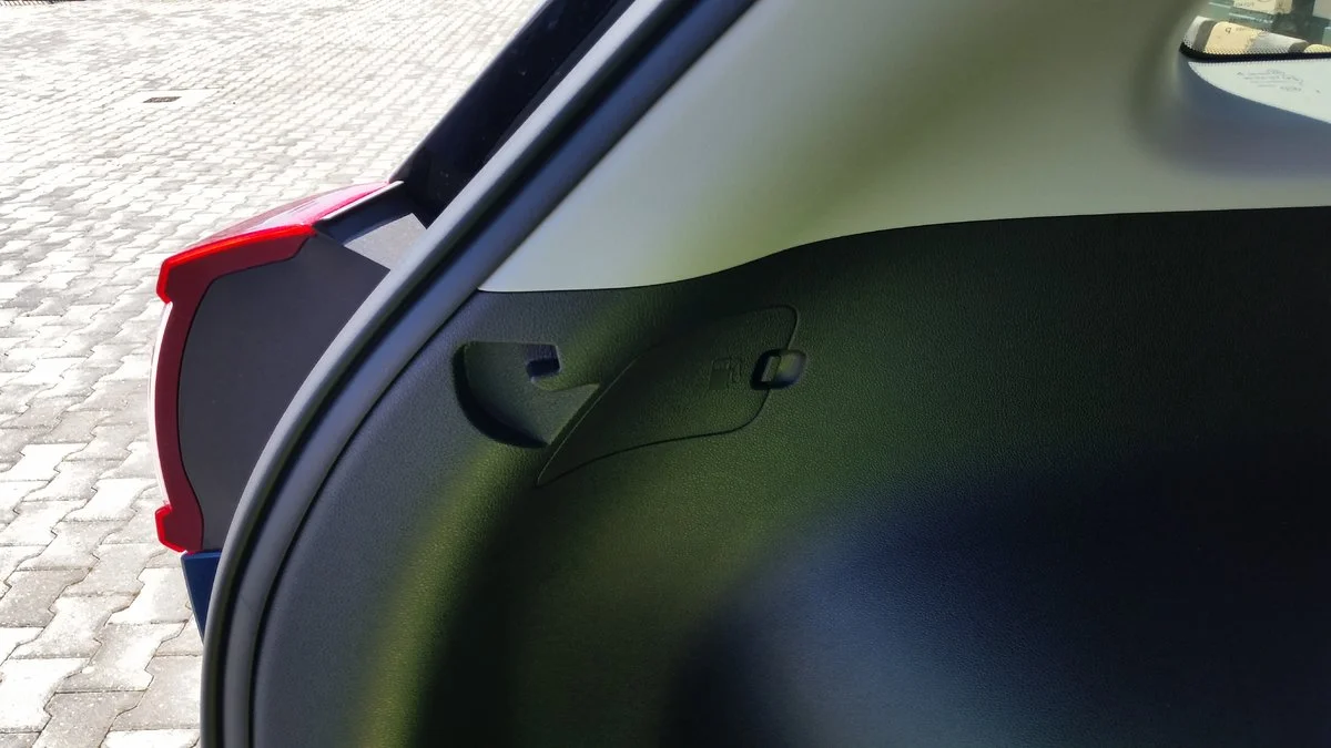

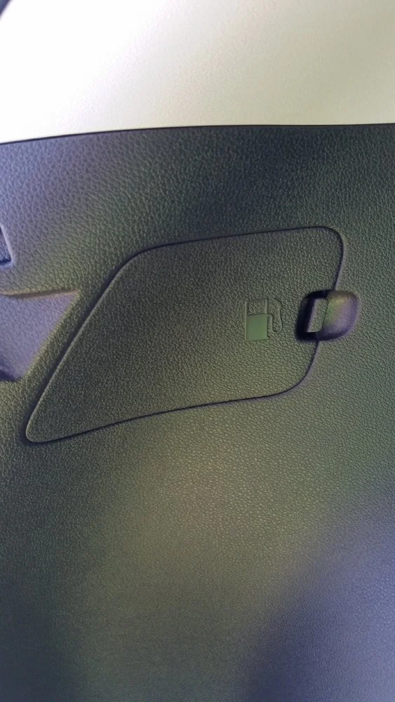

Buonasera,
chiedo a voi info sulla presenza di uno sportellino rimovibile con sopra riportato il simbolo del rifornimento di carburante all'interno del portabagagli.
Ho cercato nel libretto di istruzione nella sezione Fuel Filler Lid(manuale in inglese) senza trovare riferimenti.
Sapete dirmi l'utilizzo? Si tratta di un accesso per una eventuale manutenzione dello sportello esterno di rifornimento?
Grazie per l'aiuto.
Allego foto.

Credo sia un'apertura di emergenza in caso non funzioni l'automatismo per aprire lo sportello esterno del rifornimento (es. ghiaccio)
'E un dispositivo manuale per l'apertura dello sportello carburante in caso di avaria elettrica cosi mi ha detto il capoofficina.

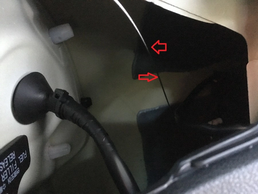

ecco cosa trovate tirate il cordino di acciaio tipo filo freno di bicicletta e si apre lo sportello di rifornimento
