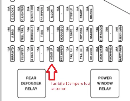

    2 posizioni dopo trovi i fusibili per le luci posteriori , di norma sono tutti 10 ampere

    Ok ci sono ma ho un dubbio...non si fa distinzione tra lato destro e sinistro? Perchè a me il lato dx funziona completamente mentre il lato sx non si accendono le luci di posizione ma tutto il resto funziona (freccia,anabb, etc.) :(
  4. kandom
    kandom Ospite
    Non ho controllato tutte le connessioni , intanto cambia quello e se hai problemi dopo cerco di postarti tutti i fusibili collegati ai fari

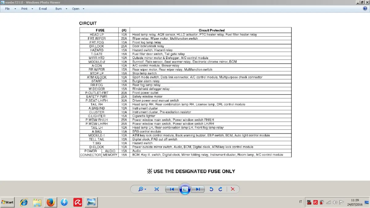

    ok aspetta ke ti posto tutta la descrizione dei fusibili
    - Post doppio unito -, 24 Lug 2016, Original Post Date: 24 Lug 2016 ---
    allora guarda l immagine che ti ho messo nel messaggio precendente la voce TAIL_RH comanda il lato destro TAIL_LH comanda il lato sinistro
    - Post doppio unito -, 24 Lug 2016 ---
    quindi dovrebbe essere il fusibile n°8 sull ultima fila

    Bingo. È' proprio quello. Grande!

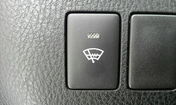

    Approfitto della tua esperienza....sai anche dirmi come funziona quel tasto che ha il simbolo del parabrezza con del liquido dentro? Se non erro vicino al pulsante dei retro nebbia. Purtroppo non ho il libretto di istruZioni perché l'auto l'ho comprata usata e non ho capito bene come farlo funzionare....
    Grazie ancora

    Ottimo sarebbe fantastico..comunque è tipo questo quindi credo che abbia a che fare con lo sbrinamento....
  10. kandom
    kandom Ospite
    Nn vorrei dire una cavolata ma dovrebbe disattivare il tergilunotto quando e attivo lo sbrinamento... ci chiariremo le appena posto il libretto
