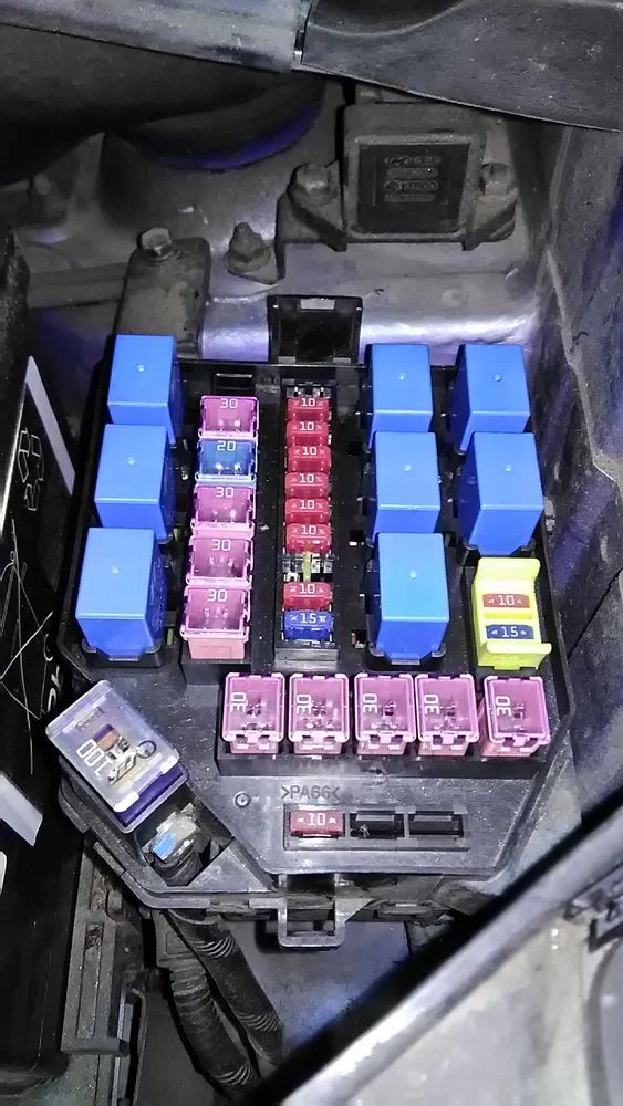

in assenza di indicazioni sul layout dei vari circuiti di protezione, ho dovuto provare, sfilandoli, tutti i 46 fusibili presenti nelle due relative scatole (una nel vano motore e una nell'abitacolo sotto il piantone dello sterzo); e all'ultimo (ma proprio dopo i primi 45) ho scoperto che il fusibile da 10A indicato nello schema "R/LP" era saltato (scatola vano motore); cambiato quello è tornato nuovamente tutto a posto !! (alzacristalli OK, chiusura centralizzata OK, luci interne OK, spie OK, orologio OK, ecc.ecc.)
Ho scoperto poi per altra via (non avevo il manuale utente nè la mappa degli schemi elettrici), che quel fusibile protegge il sistema di illuminazione interna dell'abitacolo (e del bagagliaio);

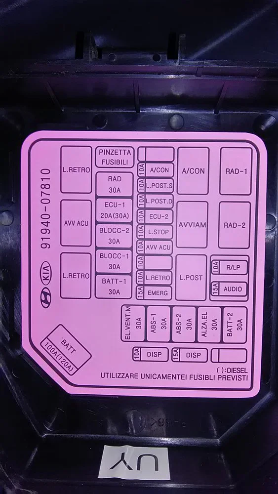

Allego le foto della scatola fusibili del vano motore con la posizione del fusibile da 10A interessato dal guasto (nel supporto giallo in basso a destra, insieme al fusibile da 15A dell'impianto radio)
