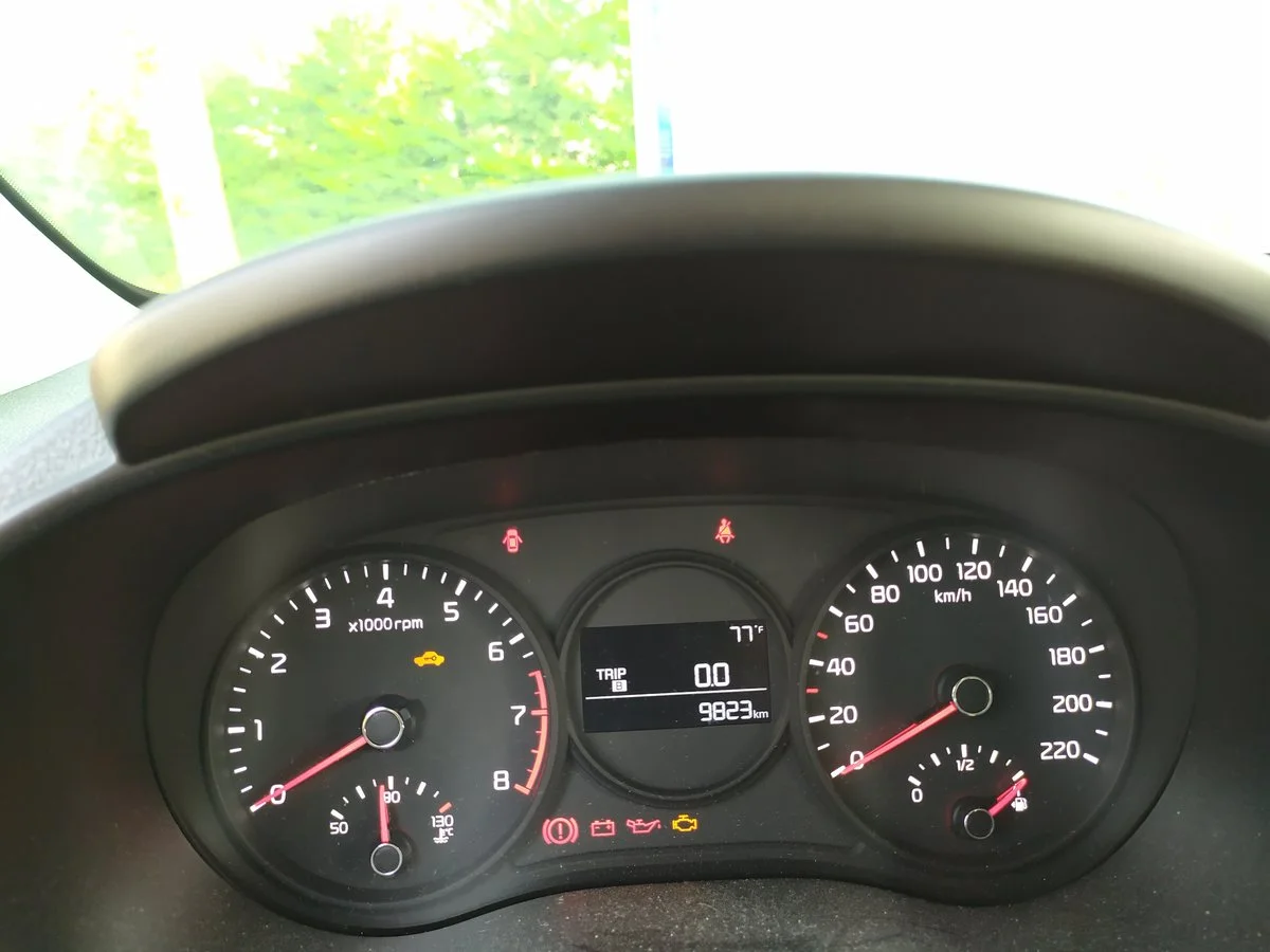

Non so come abbia fatto mia moglie a cambiare l'unità di misura da celsius come era prima, a farenight.
Qualcuno sa come tornare a impostare i gradi celsius?
L'auto è una picanto 1.0 cool del 2018

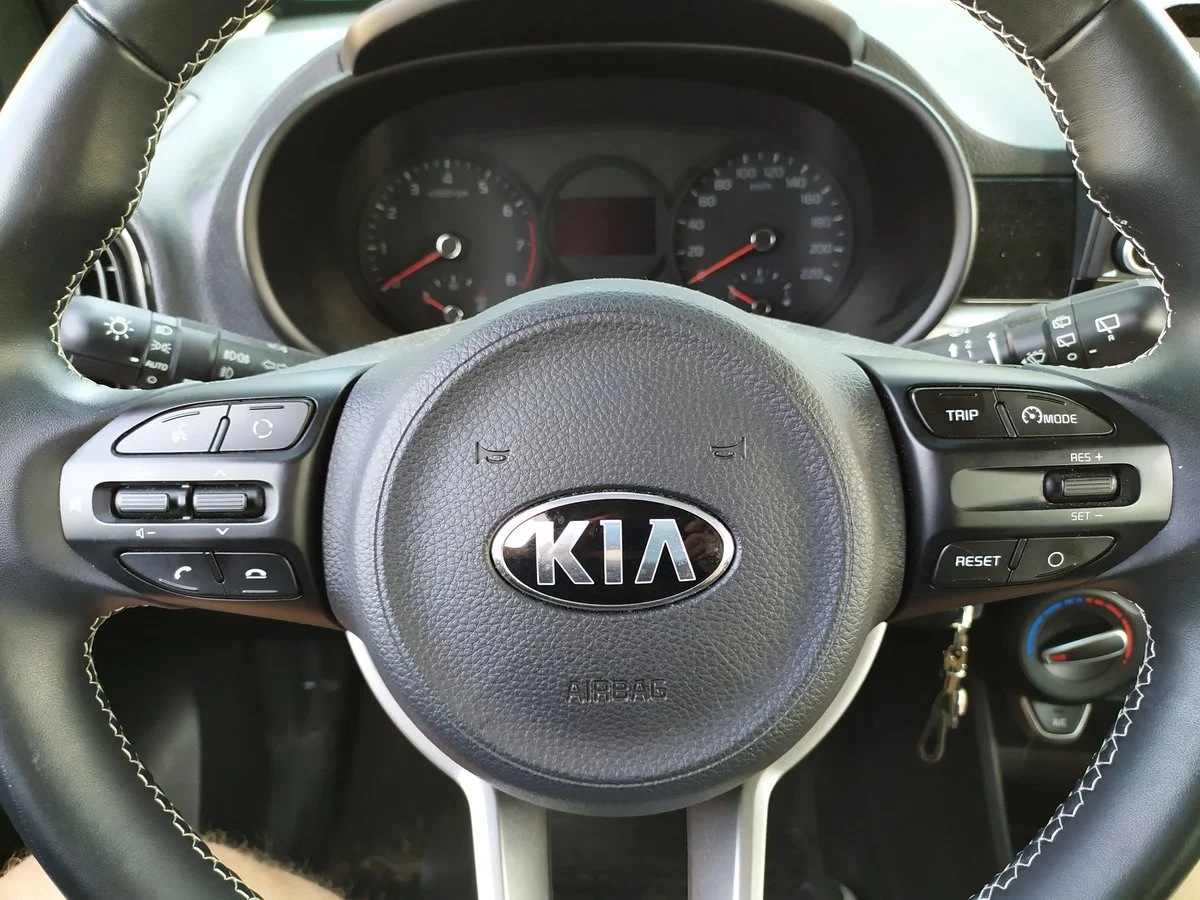

Faccio la foto di tutti i tasti che ci sono sullo sterzo... Sul cruscotto non ce ne sono

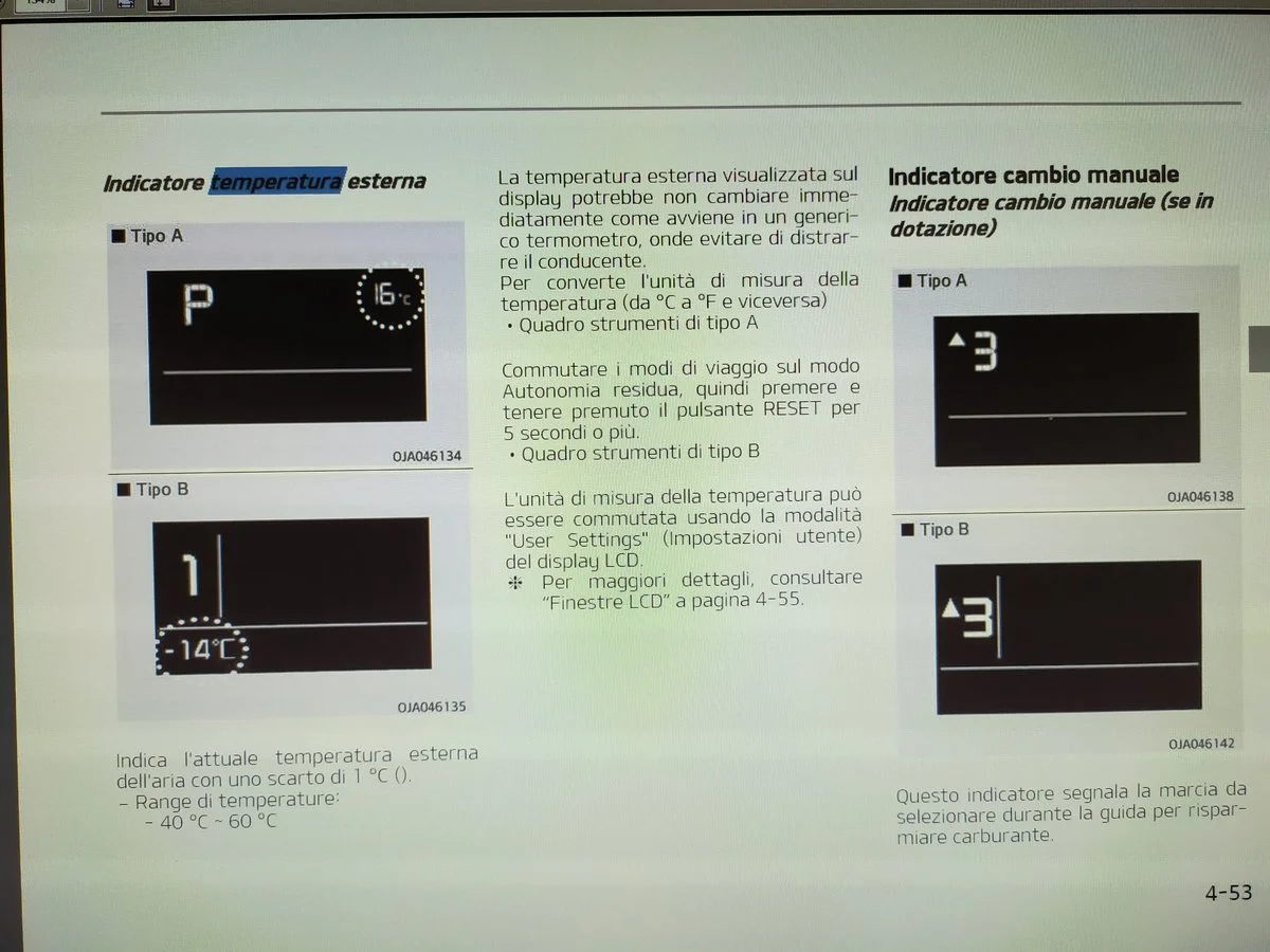

Trovato, ora devo solo provare a farlo
