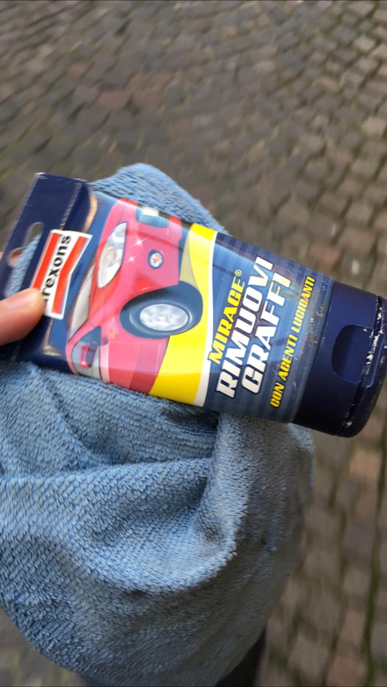

Allora il prodotto che ti hanno indicato non è proprio un polish ma una pasta leggermente abrasiva che comunque svolge bene la propria funzione. Ti consiglio dopo aver usato una qualunque pasta rimuovi graffi di passarci questo polish
Meguiar's Lucidante Auto e Fari Auto, Polish Auto per Lucidare Vernice, Cruscotto e Fari, Prodotto Cura Auto Effetto Antigraffio e Brillantezza, Flacone da 473 ml: Amazon.it: Auto e Moto
www.amazon.it
da usarsi sempre con la stessa metodologia della pasta rimuovi graffio.
Pulisci per bene con acqua abbondante la zona da trattare per togliere ogni possibile granello di polvere prima di passare la pasta.
