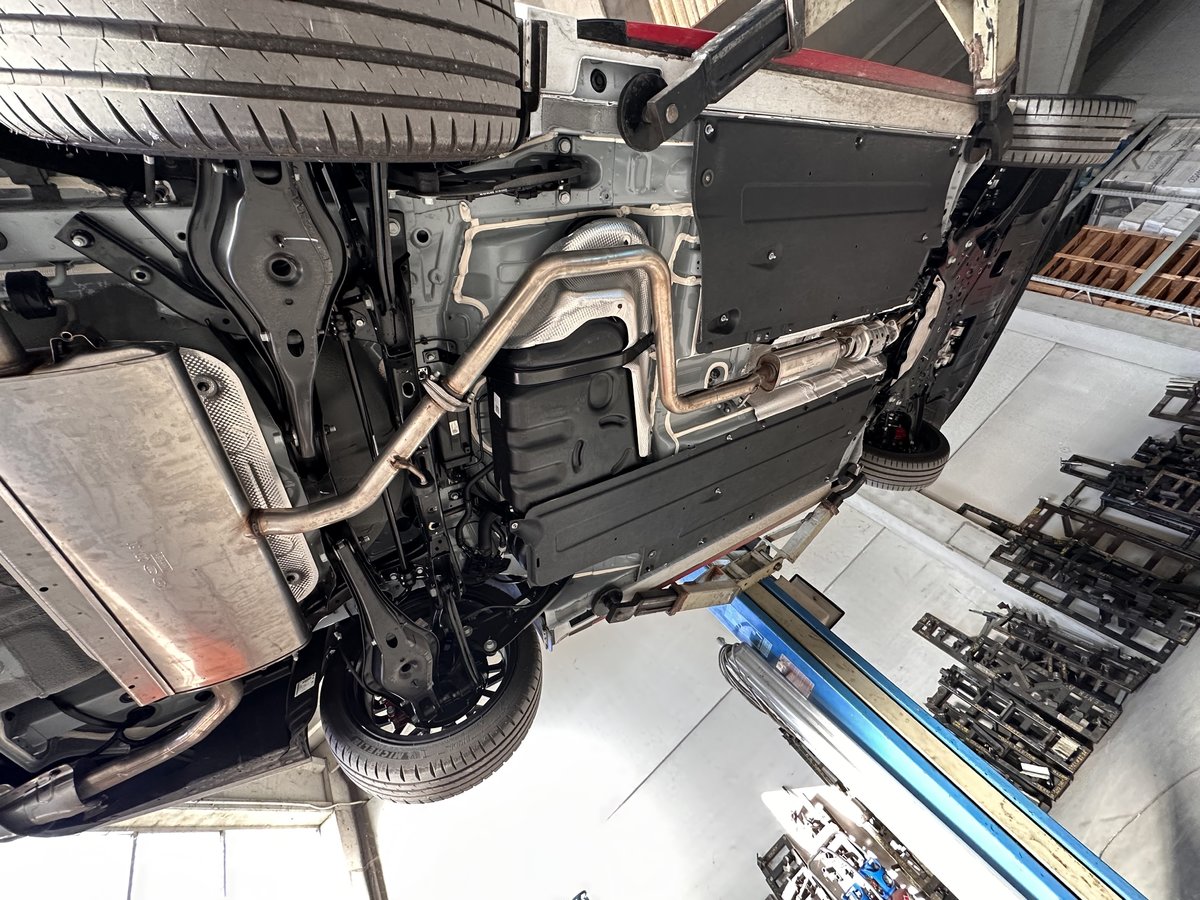

Foto fatta una settimana fa mentre toglievo OPF. Tralasciando i prezzi, si vede che il centrale è flangiato dal terminale all’OPF.

Lato opf si. Però l'altra flangia é quasi sul terminale di scarico. Devi fare il tubo con le due curve etc. Rischi ti costi 250 euro
180 euro montato. Non avrei dubbi nello spendere 180 euro anziché tagliare e saldare uno scarico originale.
