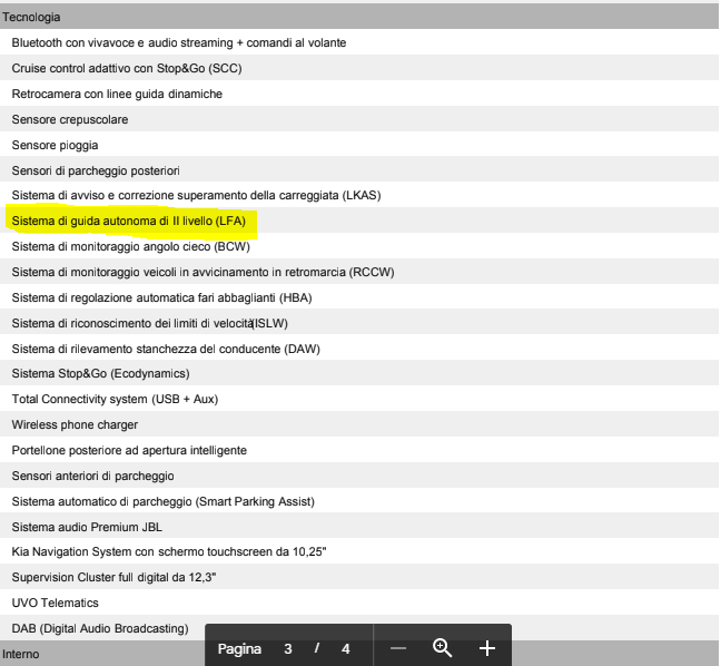

Mi sono risposto da solo, nel preventivo è indicato:

Confermo da possessore di Proceed che il mantenimento della corsia interviene nel mantenere al centro della stessa l'autovettura e quindi prima che la linea di mezzeria venga superata. La strada viene seguita autonomamente, ovviamente a determinate condizioni... in autostrada a velocità da codice è perfetto, anche nei larghi curvoni autostradali.... su strada statale dipende molto dalle linee della carreggiata e dall'incidente delle curve..

...dipende molto dalle linee della carreggiata e dall'incidente delle curve..
Quindi confermi i 5 gradi.
Bisognerebbe avere qualcuno con la proceed my2020 o la xceed che confermi che è ancora così.
Si è proprio così.
confermo che anche la mia proceed segue le corsie, meglio in autostrada o grandi tangenziali per via delle curve più larghe. in abbinamento col DCT poi è veramente comoda, anche troppo comoda. Infatti poi il problema è tornare a guidare macchine sprovviste di questi sistemi di aiuto alla guida...ti accorgi di quanto l'elettronica sia fin troppo invasiva e usare una auto "vecchia" mi fa sembrare di fare molta fatica, sia in termini di attenzione che di sforzi fisici nel guidare.
