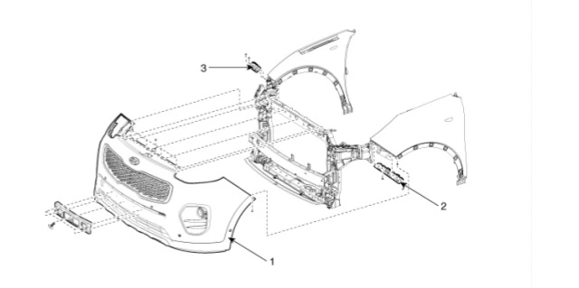

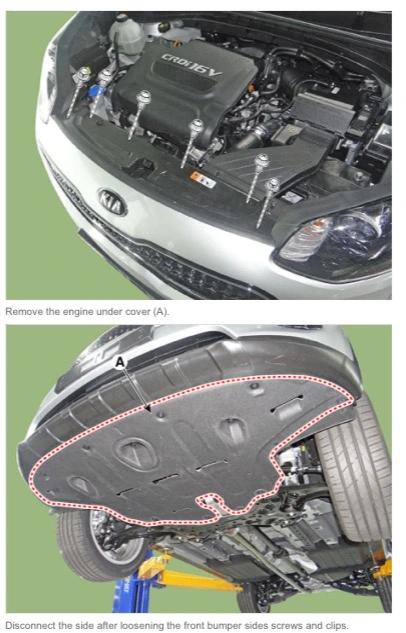

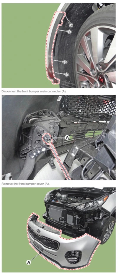

Qualcuno è riuscito a montarli senza tirare giù il paraurti, ma a mio parere è un lavoraccio e non riesce alla perfezione.
Io ho smontato il paraurti , semplice da fare, scollegare i cavi fendinebbia e smontare il tutto con attenzione, ci sono ganci e viti, vi allego delle foto...
Per quanto riguarda il collegamento si deve invertire le polarità altrimenti non accendono.....
