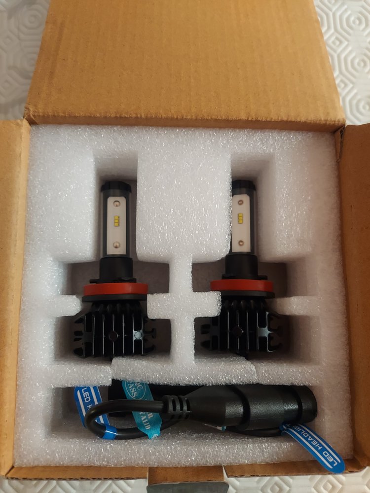

Materiale necessario: un cacciavite a taglio, una torcia, 2 lampade a led H8 canbus.
Io ho preso queste, specifiche per Kia Ceed con sistema canbus.

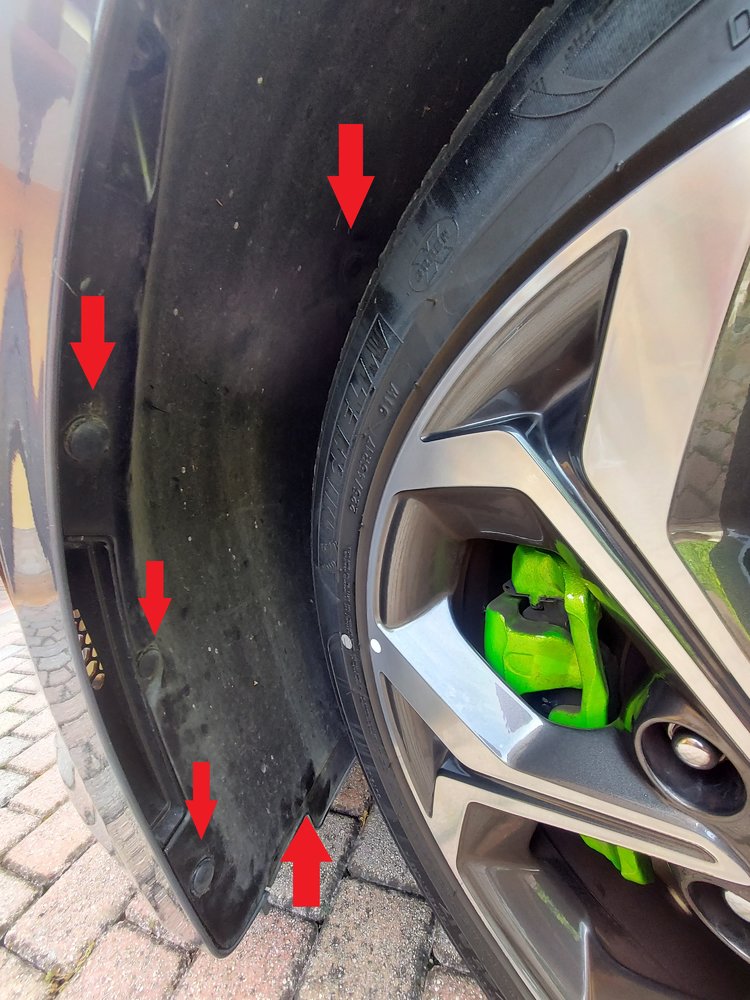

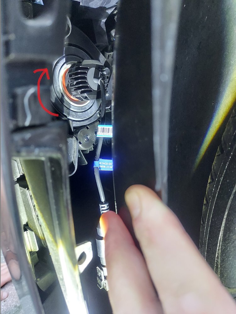

2- Per accedere al fendinebbia bisogna sganciare le 5 clip che fissano il passaruota ( costava tanto a mamma Kia fare un sportellino sul passaruota come fanno altri costruttori !? ). Basta fare leva con un cacciavite a taglio.

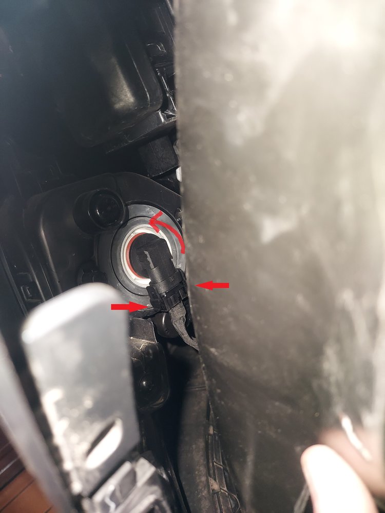

2- Aprirsi un varco tra il paraurti e il passaruota, sganciare la clip a pressione del portalampada, poi ruotare la lampada in senso antiorario

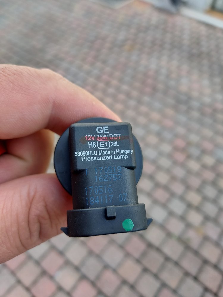

3- Lampadina vecchia

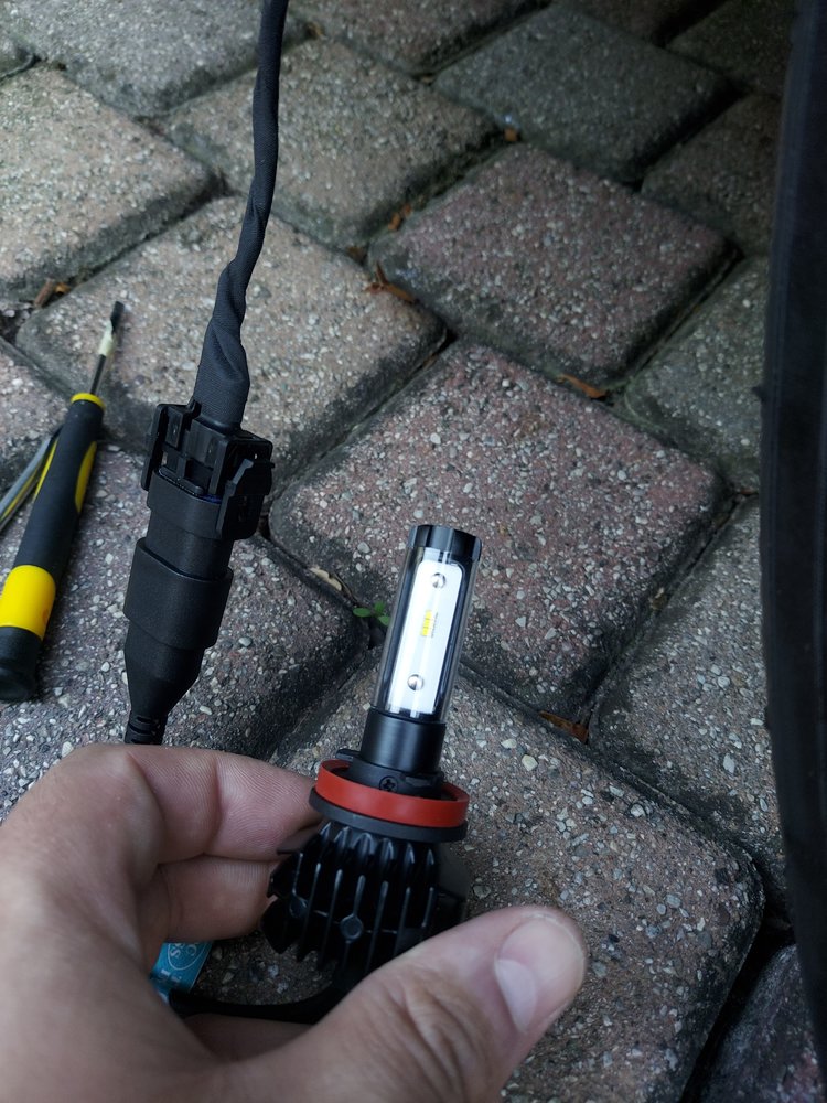

4- Connettere e provare la lampadina nuova H8
5- Agganciare la nuova lampadina (girare in senso orario)

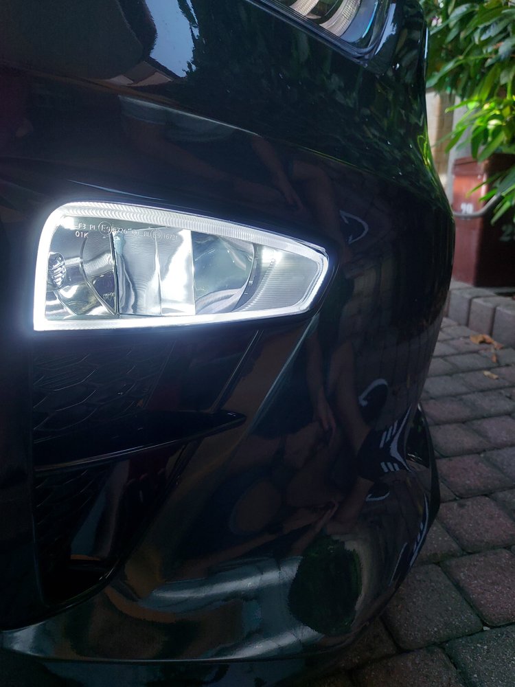

7- Risultato finale
Una volta finito, vi consiglio di farvi un giretto con i fendinebbia accesi per vedere se danno errore al CDB. I primi che ho provato (non quelli della guida) avevano incominciato a segnalare errore solo dopo alcuni minuti di funzionamento, il problema è poi stato risolto prendendo quest'ultimi con sistema canbus☝
