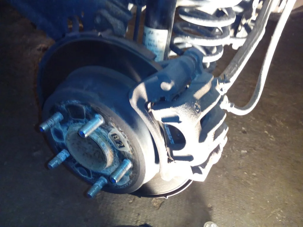

Partiamo...si smonta la ruota...ecco la pinza freni

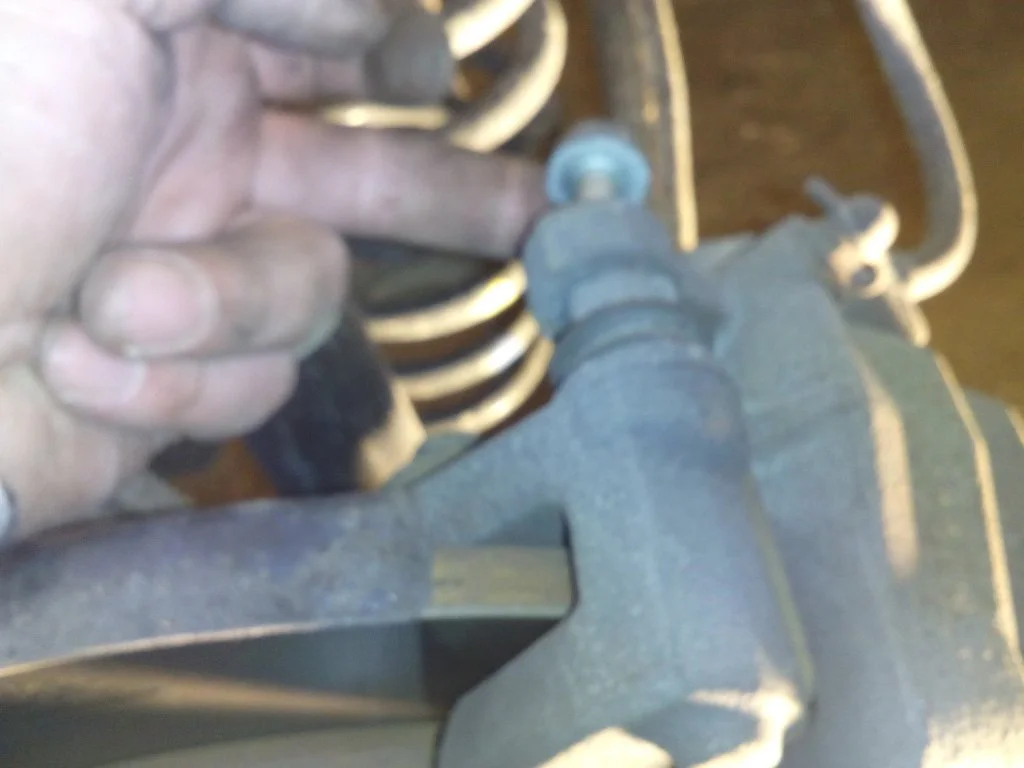

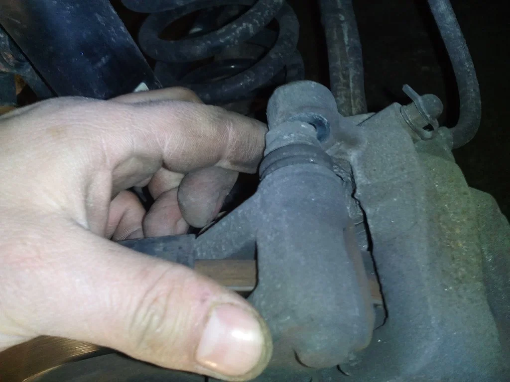

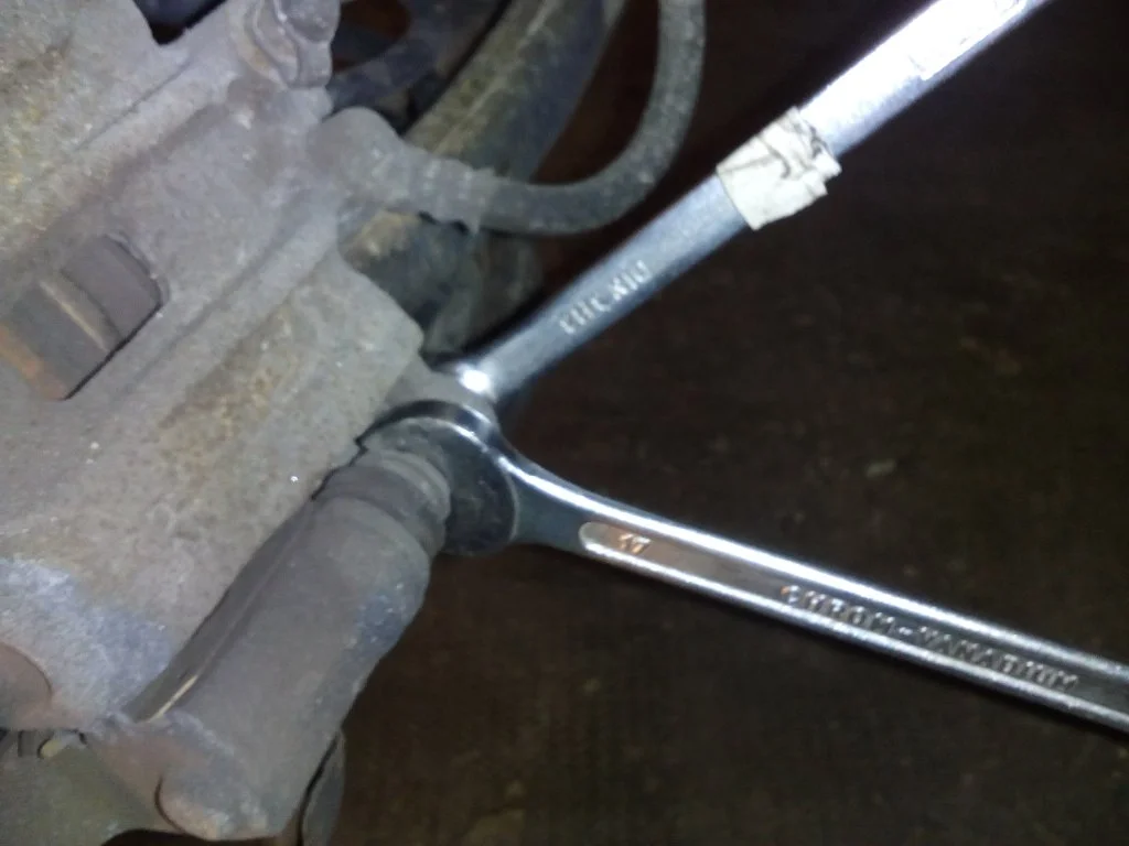

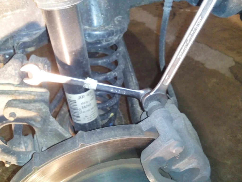

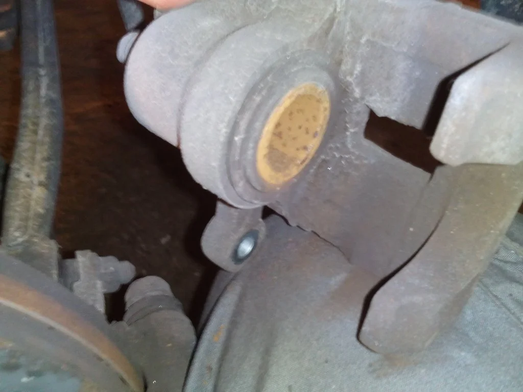

Per aprire la ganascia occorre rimuovere i due bulloncini.Le chiavi utilizzate ono una 14 e una 17 mm

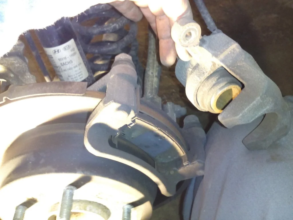

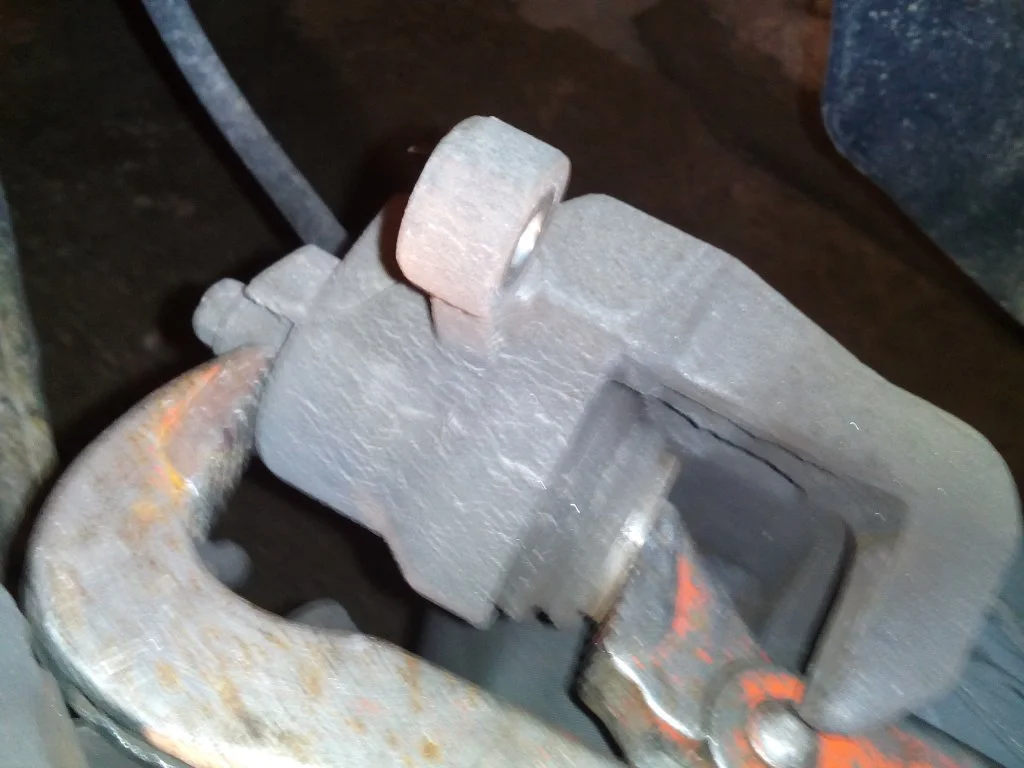

Sfilare i dadi e liberare la ganascia:Attenzione....non lasciare la parte appena smontata a penzoloni alla cannuccia del tubo dell'impianto frenante!.(appoggiatela a lato in maniera solida e sicura)

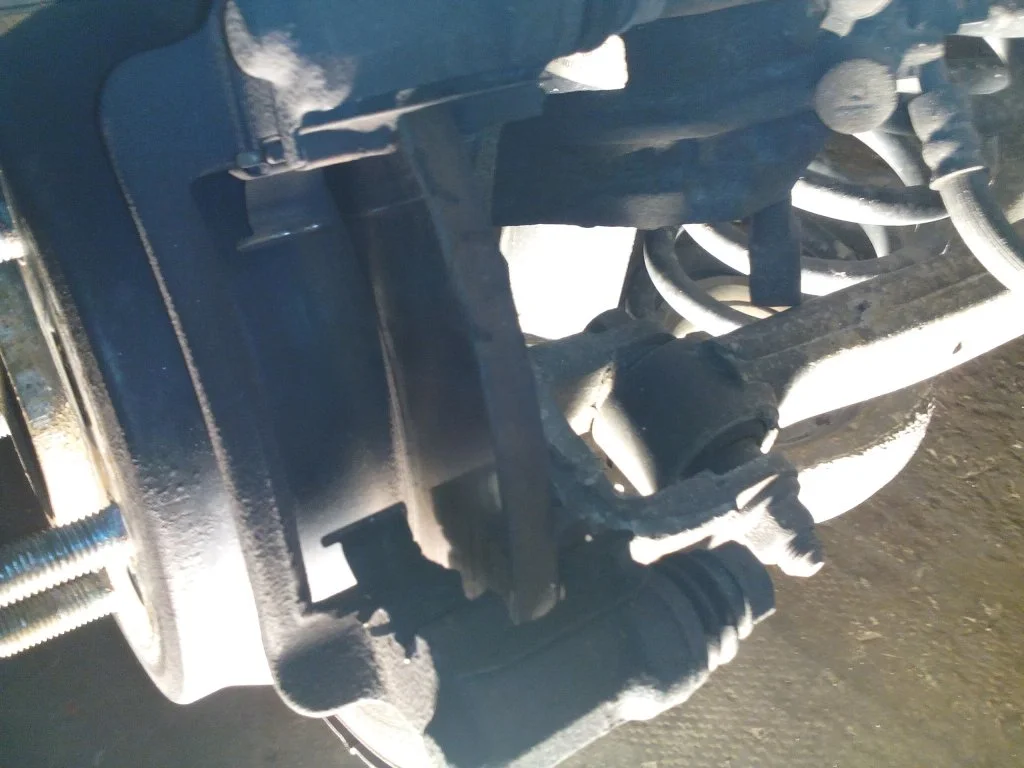

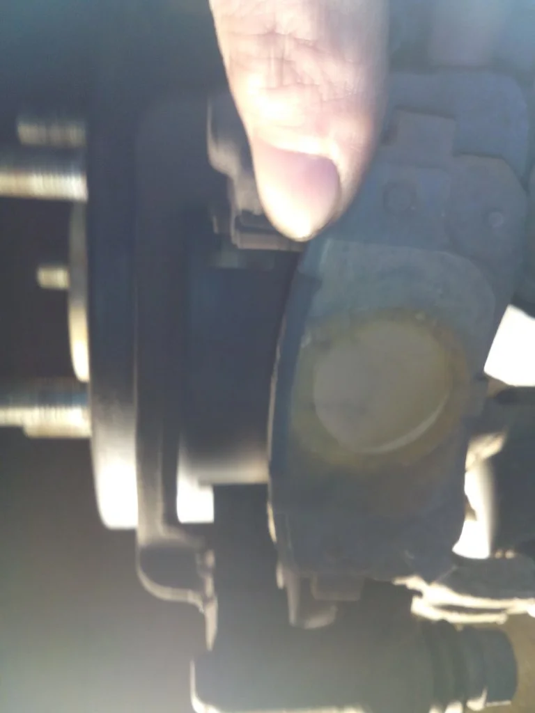

Con delicatezza far rientrare il pistoncino...molto lentamente e facendo poca pressione,stando attenti a non toccare o rovinare il cuscinetto in gomma

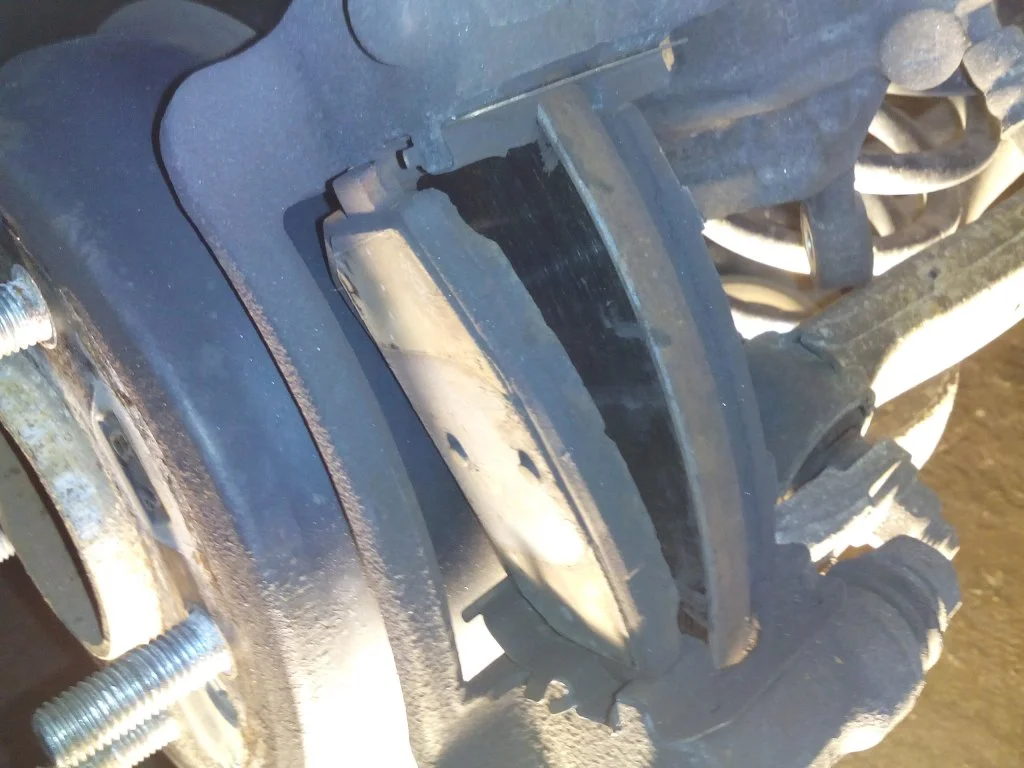

Ora rimuovere le pastiglie dalle sedi sfilandole lateralmente.Dovrebbero venire fuori agevolmente,ma così non fosse,aiutatevi delicatamente con un piccolo cacciavite...

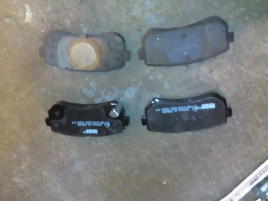

ATTENZIONE: prendete nota delle differenze della pastiglia interna quella esterna.Su quella interna c'è la lamella che in caso di usura eccessiva produce il rumoraccio che ci avvisa si sostituire le pastiglie.Consiglio di procedere una ruota alla volta onde evitare dubbi su posizioni....
Verificare l'esatta compatibilità delle pastiglie,non fidatevi in quanto alle volte (molto spesso)i ricambisti sbagliano...

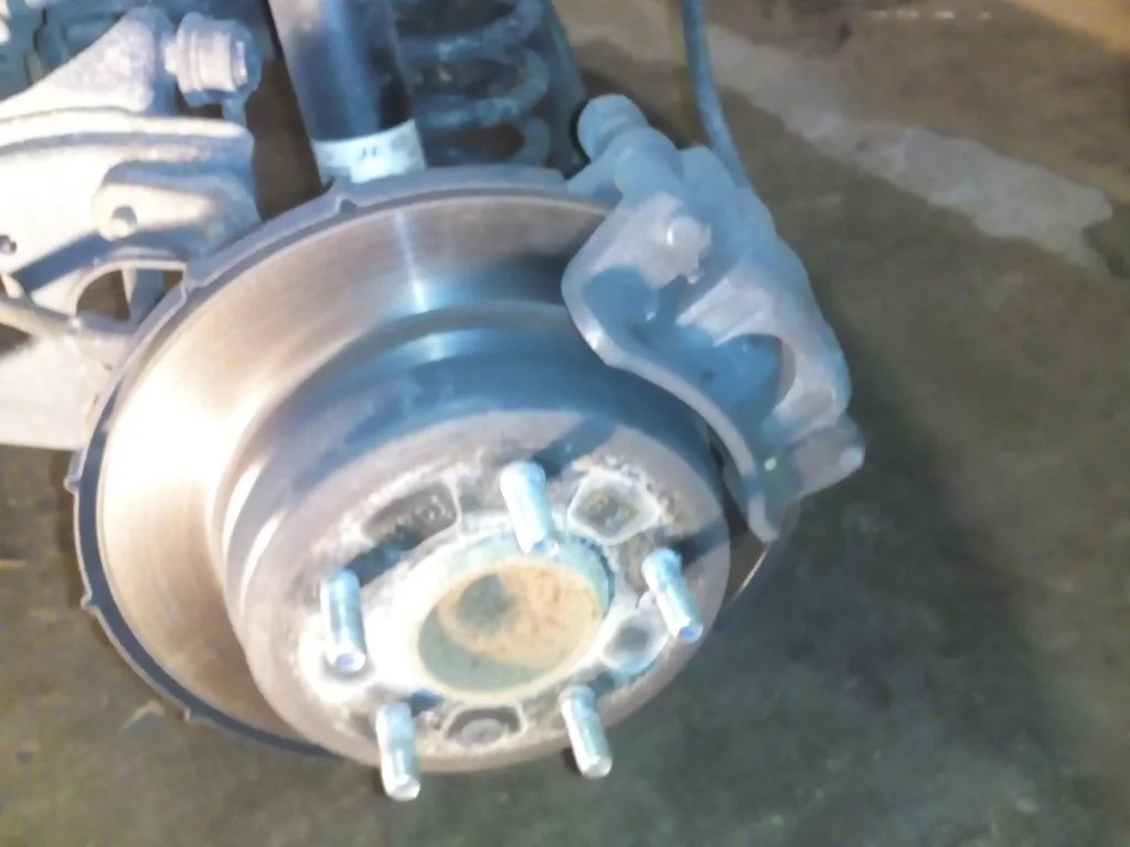

Questa è la pinza senza pastiglie

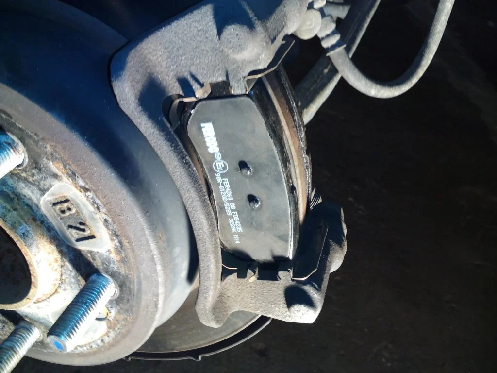

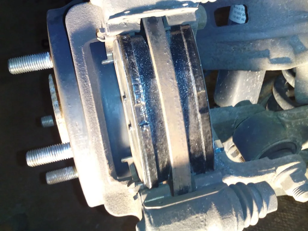

qui con le nuove
qui con le nuove
