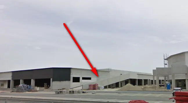

Per vari motivi, percorro spesso questa rampa ( qui in fase di realizzazione) senza alcun tipo di problema e partendo praticamente da fermo:
