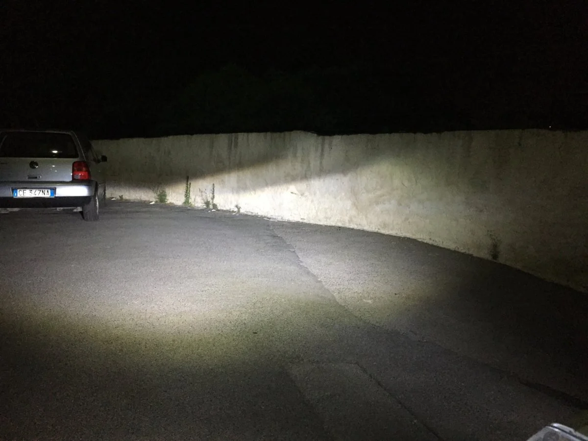

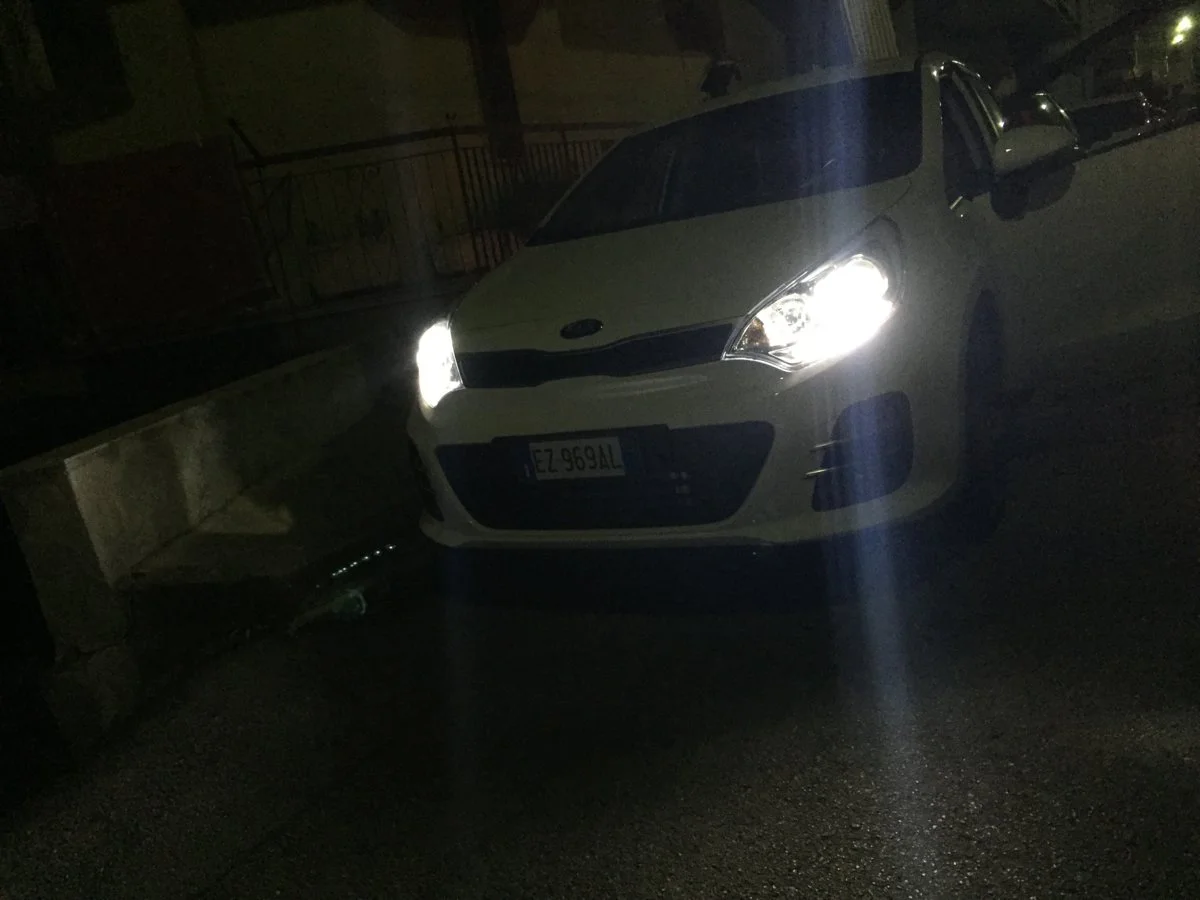

    Ciao si io li ho montati nessun problema di montaggio e non ho bucato nulla ci vanno giusti giusti e perfettamente in seguito ti allego anche una foto. I led che ho montago io non sono queli cinesi bensì quelli che costano almeno 50 euro a coppia e sono molto più lunghi dele lampade tradizionali con una ventola finale non so se hai inteso...

    @LucaKiaRio come ti trovi con i led? Hanno profondità?
    Perché io ne avevo acquistati una coppia ma molta potenza e poca profondità

    Potresti dirmi la marca/modello o postare una foto? Sono un fan dei LED e grosdi problemi di vista mi impongono un illuminazione più efficace possibile.
    Grazie
