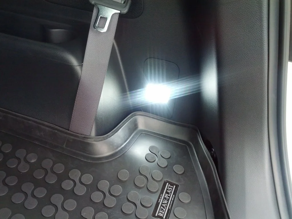

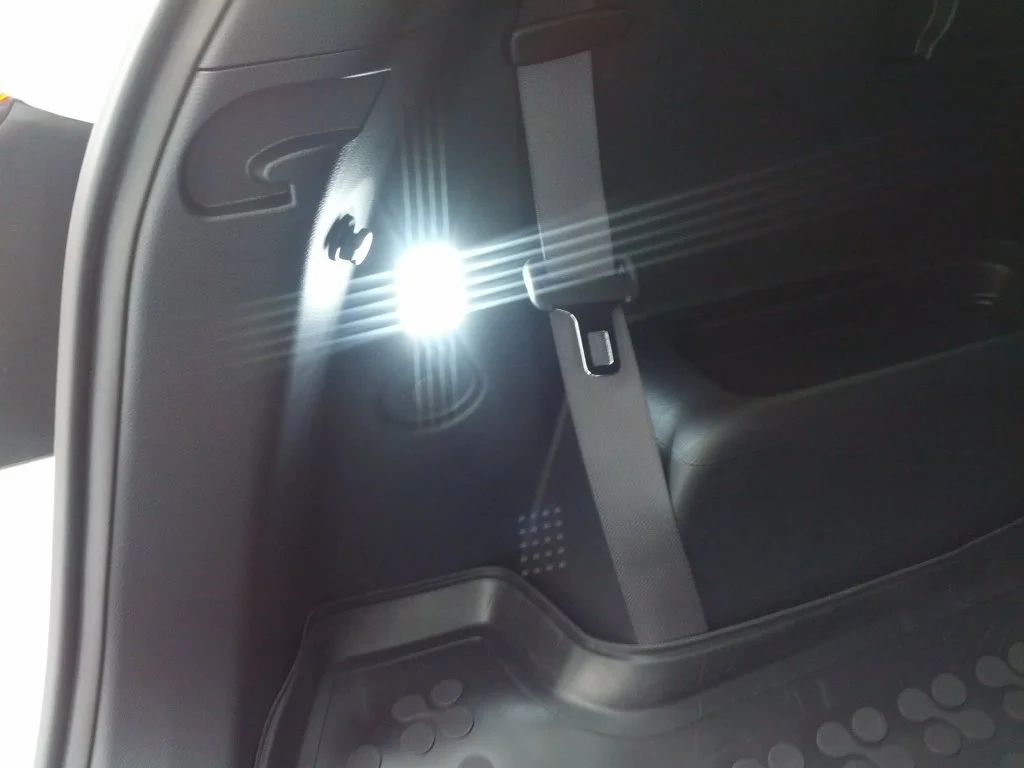

- Per 1 luce bagagliaio (la mia carens non ha la torcia, solo una lampada al lato destro)
